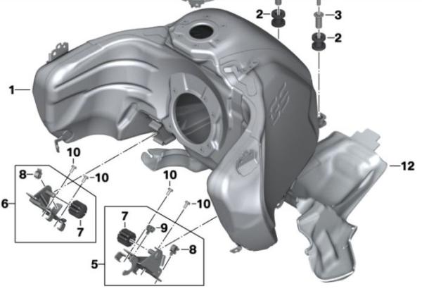

Sal,
Depois de desnudar a moto, você chegará no tanque que deve ser algo assim:
[ATTACH=CONFIG]10792[/ATTACH]
Nesse orifício central está montado sistema da bomba de combustível (1), filtro primário de gasolina(2) e a bóia de nível(3).

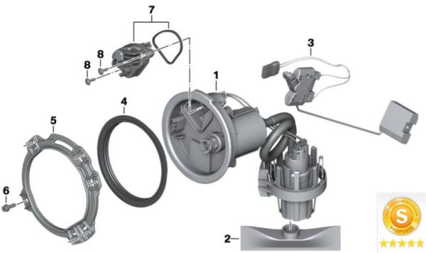

Você tem de soltar os parafusos do flange e retirar o conjunto:

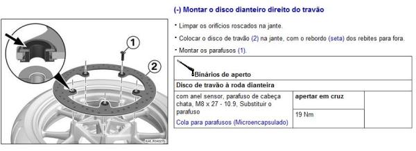

bom dia pessoal, sei q não estou no topico da minha moto mas creio q exista algum mecanico aqui. precisei tirar os discos de freio para pintar a roda da minha moto.
E gostaria de saber qual o torque de aperto dos parafusos dos discos de freio dianteiro da bmw s1000rr 2016?
Jerrar Escreveu:bom dia pessoal, sei q não estou no topico da minha moto mas creio q exista algum mecanico aqui. precisei tirar os discos de freio para pintar a roda da minha moto.
Jerrar,
Estes parafusos possuem um revestimento micro encapsulado para funcionar como trava.
O manual pede para substituir quando da remoção. Você só vai encontrar em CC os originais.
Caso queira usar os existentes - por sua conta e risco - deve remover esta resina existente nos filetes da rosca.
Tente solvente e escova de latão fino para a limpeza. Depois de limpos, para aparafusar use trava rosca química.
Abaixo vai o excerto do manual:
