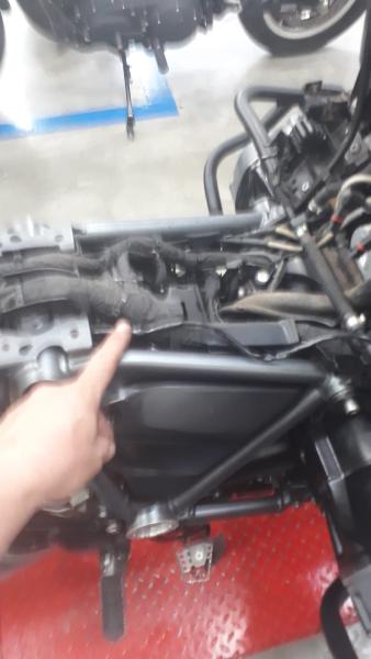

estou fazendo a manutenção (pós compra) algo que ja tenho o habito, mas agora levanto mais a serio do que tenho de costume, como por exemplo adiantar a revisão dos 20k (atualmente com 18k) e tambem uma checagem na parte eletrica (milhas instalados diretamente na bateria), o correto nos pos chave e outras coisinhas normais de uma moto de 2º mão...

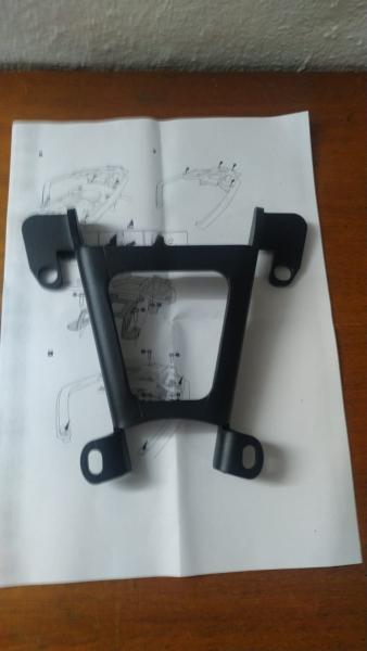

1 - Reforço na alça do bagageiro

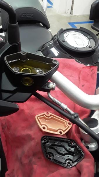

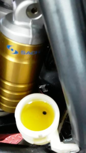

2 - Limpeza de troca fluidos freio
[ATTACH=CONFIG]10943[/ATTACH]
[ATTACH=CONFIG]10944[/ATTACH]
[ATTACH=CONFIG]10949[/ATTACH]

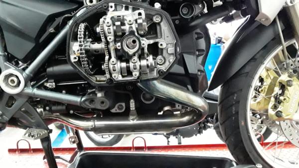

3 - Verificação Folga Valvulas

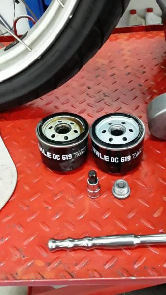

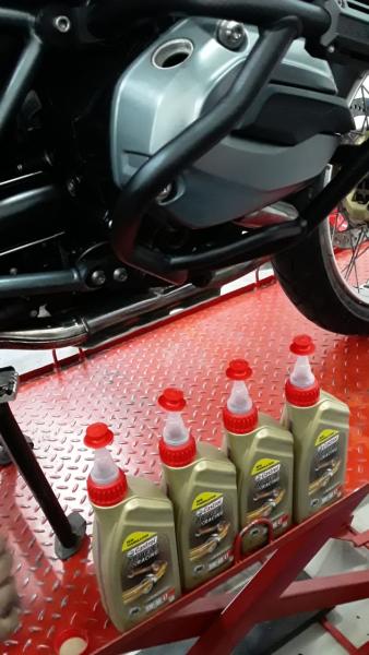

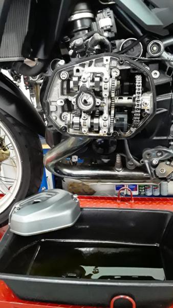

4 - troca de oleo e filtro
[ATTACH=CONFIG]10947[/ATTACH]
[ATTACH=CONFIG]10948[/ATTACH][ATTACH=CONFIG]10948[/ATTACH]

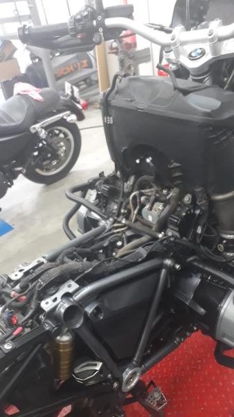

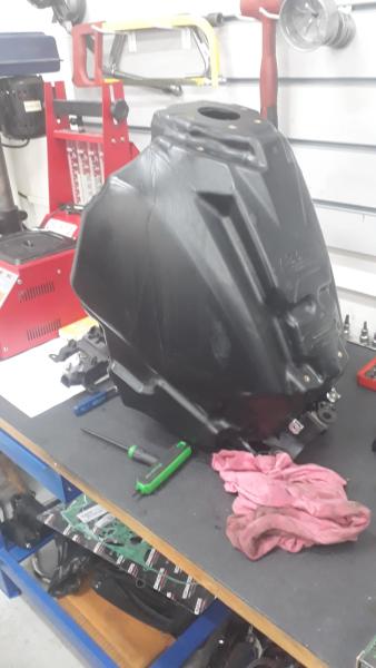

5 - Limpeza TBI e Tanque
[ATTACH=CONFIG]10950[/ATTACH]
[ATTACH=CONFIG]10951[/ATTACH]

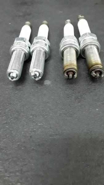

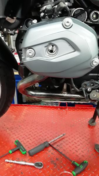

6 - Troca de Velas
[ATTACH=CONFIG]10952[/ATTACH]
[ATTACH=CONFIG]10953[/ATTACH]

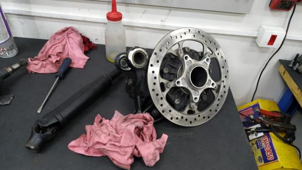

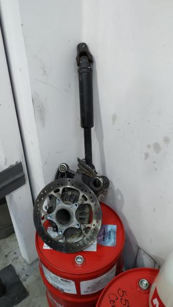

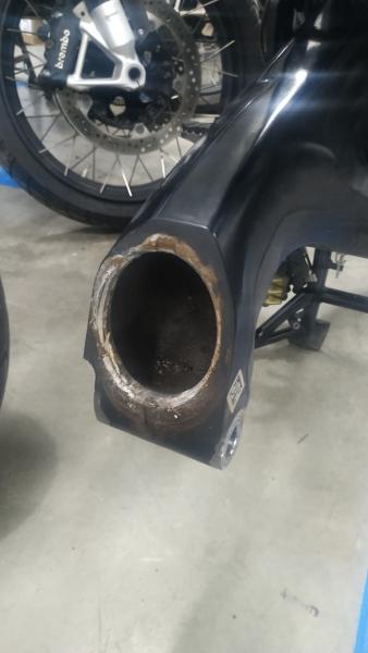

7 - Cardan..esse e o dilema...moto com 18k, tomas manutenções na autorizada, mas nunca foi desmontado e engraxado, resumindo, precisou deixar de molho no oleo, cortar a coifa, dar umas batidas e entao agora limpar cardan, estrias, cruzetas, pintar e lubrificar com a graxa ideal....esse serviço e recomendavel a cada 10k rodados ou apos o uso Off Road, Passar por rios, Mar....uso mais severo.
[ATTACH=CONFIG]10954[/ATTACH]
[ATTACH=CONFIG]10955[/ATTACH]
[ATTACH=CONFIG]10956[/ATTACH]
Por enquanto e isso....irei atualizando conforme vai finalizando a manutenção, a oficina que esta cuidado da minha moto e a MASTER

CASTROL POWER 1 RACING 5W40
FILTRO DE ÓLEO MAHLE OC 619
Não esqueca, o principal, olhe o cardan, lubrifique e troque o oleo dele....
