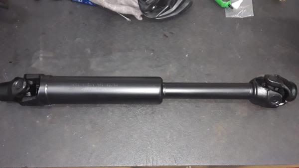

Manutenção concluida, com troca pastilha traseira original Brembo (Dourada) - Sinterizada e agora esta tudo ok

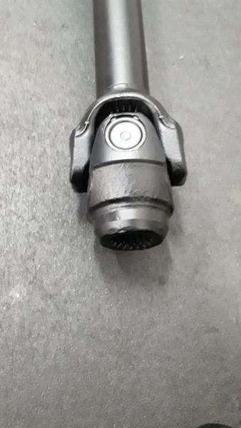

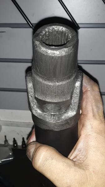

Que mal pergunte, para que lambuzar as partes externas do eixo e das juntas cardã com graxa? Vai proteger o que? Ao girar vai fazer o famoso "espalha merd@"....
Na peça mostrada, só há necessidade de usar graxa com partículas de Cobre nos estriados das juntas cardã (graxa Optimoly TA da Castrol nos CCs), que se encaixam na saída do câmbio e na entrada da caixa de redução traseira. O eixo não necessita ser "engraxado".....
A graxa que foi utilizada possui Cobre?

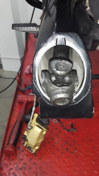

Na foto dá para ver que o estado da coifa de borracha traseira está péssimo. O estado das coifas é fundamental para evitar entrada de pó e água na balança.
É necessário usar graxa especial nas partes internas das 2 coifas (graxa Staburags NBU 30 PTM - Klüber (Mercado Livre).
Lembrando que essa graxa que vc passou no cardan, ela ataca a coifa !!! e vai espalhar.

a coifa foi comprada nova, devido ter sido necessario rasgar a mesma para remover o eixo.....estava muito preso, apos pesquisas e consultas informais, o antido dono usou muito no litoral e vai saber se nao colocou na areia de praia.....foi sufoco soltar o eixo....a graxa externa tb penso irar fazer uma lambança...mas ta feito.
