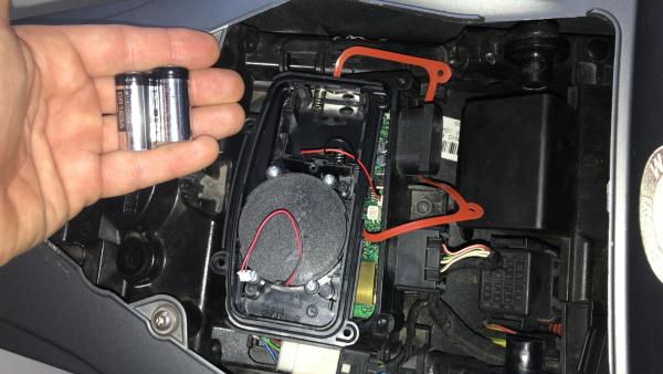

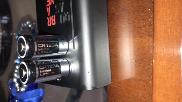

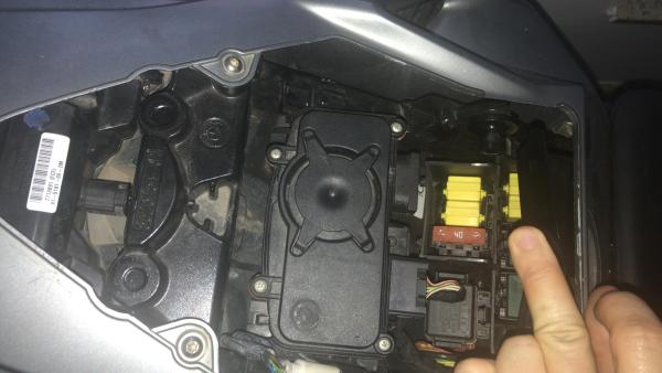

Com muita satisfação, informo-lhe que resolvi o problema da mensagem !DWALO da minha S1000RR. Substitui as baterias da central de alarme, intitulado DWA, da moto. Sem muitos transtornos. Não há necessidade da aquisição de um novo módulo. Total de gastos R$ 30,00, valor das duas baterias. Tentarei enviar as fotos. Um forte abraço Amigo!

Boas, pode me enviar as fotos das baterias em questão?
Tenho uma bmw s1000rr de 2014 e tb me apareceu a mesma mensagem DWALO. Obrigado.
Boa tarde!
Acabei de fazer o procedimento e funcionou 100%. Muito Obrigado.
