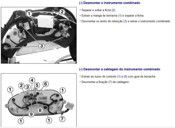

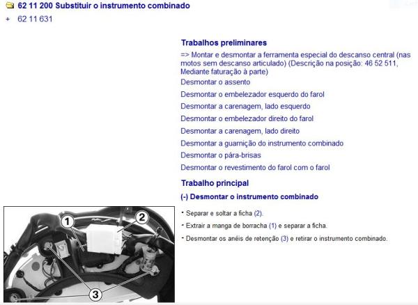

Olá pessoal, estou precisando trocar as lampadas do painel da Clementina, cheguei a desmontar a frente com suas carenagens para retirar o painel, mas não consegui, na ultima etapa, o painel ainda continua fixado e não vi nenhuma presilha ou parafuso que pudesse ser solto para retirada do painel, se alguem já fez este tipo de manutenção e puder passar as dicas, etapas, videos o que tiver.

Peguei no RSD uma 650GS qualquer (sem o VIN fica difícil acertar na mosca...)
na foto abaixo todos os trabalhos preliminares para se chegar no painel.
Ele é preso através de anéis elástico de trava nos pinos de encaixe.
(na foto a peça 2 é um conector que em Portugal se designa ficha)
[ATTACH=CONFIG]10915[/ATTACH]
[ATTACH=CONFIG]10916[/ATTACH]
Devidamente apresentado ao Guilherme. Kkkkkk
Se você retirar o painel seguindo a sequência indicada, terá acesso às lâmpadas do painel.
Não precisará enviar ao Leo, a não ser que o problema não seja de "lâmpadas queimadas".
