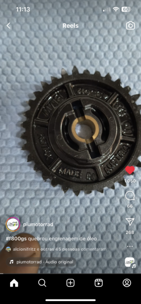

Gnegraes Escreveu:Complementando as informações a respeito das engrenagens que acionam a bomba de óleo serem confeccionadas em material plástico, a fábrica informa que o motivo é a redução de ruído, já que este par de engrenagens está "fora do bloco" e exposto, apenas coberto com uma tampa.
Devem ser trocadas a cada 70k preventivamente.
E não é somente o motor Rotax que tem essa característica destas engrenagens, mas outras motos também como Suzuki, Kawasaki, etc.
Uai...
Então o procedimento da fábrica confirma a orientação do Piu!
Ainda sobre as engrenagens da bomba de óleo, vi comentários e/ou vídeos também do Piu onde ele substituiu uma engrenagem (ou o par, não tenho certeza) por uma nova de aço, a fim de avaliar futuramente o desempenho desta mudança.
luiz baum Escreveu:Uai...
Luiz,
A informação do Piu tem a mesma fonte de onde obtive a minha: treinamento de técnicos na fábrica.
Eu pessoalmente jamais substituiria as engrenagens de material sintético por aço, por algumas razões:
- é preciso ter as dimensões com precisão para (entre eixos, p/ex) poder definir e calcular a geometria correta dos dentes.
- as engrenagens devem sofrer tratamento térmico para aumento de dureza superficial, temperar e revenir.
- a engrenagem motora não possui chaveta, mas pino radial para a transmissão do giro e torque.
- aumento de massa girante, densidade do aço muitas vezes maior que do material sintético.
- aumento considerável do ruído.
- custo de usinar um par de engrenagens não é barato.
Uso um ditado que sempre recordo: o barato sai caro. Eu fiz um upgrade para: sempre sai caro...

Luiz,
Veja que o cubo da engrenagem não tem rasgo para chaveta, mas esta canaleta radial para posicionar um pino.
Mais uma complicação para usinar uma engrenagem nova....

Após a compra extremamente criteriosa, era de uma pessoa que depois descobri ser de mais idade e mecânico de autos, percebi um pequeno marejo na tampa da embreagem (junta, concluÃ*), como estava na garantia, em que pese as informações de desnecessidade, pelos cuidados que havia do dono com a moto, adquiri as engrenagens da bomba de óleo na concessionária BMW e insisti na troca. A moto é 2013, estava com 45.000 km, mas um brinco, melhor do que várias mais novas que haviam lá e ainda do que algumas TigerÂ’s, bem mais novas, mas com preços próximos.
Enfim já tive carros BMW, é difÃ*cil resistir as hélices no céu azul, pois a qualidade e tradição impõem respeito e admiração.
Na ocasião da troca reparei que as pontas de alguns dentes de engrenagens estavam com desgaste, ainda que pouco e que com certeza rodaria mais km sem problemas, joguei fora e coloquei as novas originais.
Não acho vantagem colocar de material diferente daquilo que os engenheiros da BMW elegeram como ideal ao motor.
Quanto ao óleo coloquei o motul e filtro conforme especificação de fábrica.
Estou muito satisfeito com a moto e, agora muito tranquilo com as engrenagens originais e novas.
Acho muito contraditório esse assunto de 10W40 10W50 ou 15W40 ser razão para quebra dessa engrenagem. Não faz sentido uma moto atingir 100 mil km e remover a engrenagem quase intacta (do Thiago Noronha, serviço feito pelo Piu) e outros quebrarem com 35k, pra mim, não tem outra explicação a não ser MAU USO. Corte de giro, empinar, todo tipo de idiotice que aumente a temperatura do motor e o leve ao extremo, aumenta a quantidade de limalha, fragiliza partes plasticas e destrui tudo no motor, não acho que viscosidade de lubrificante faça isso, nem de longe, mesmo porque, pela tabela da BMW no manual, para paises tropicais a viscosidade é o 15W40.
