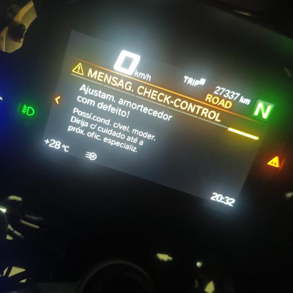

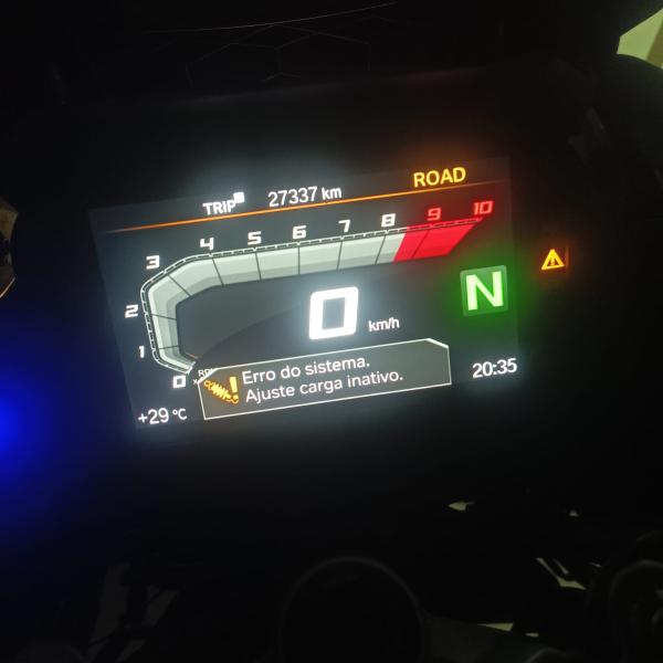

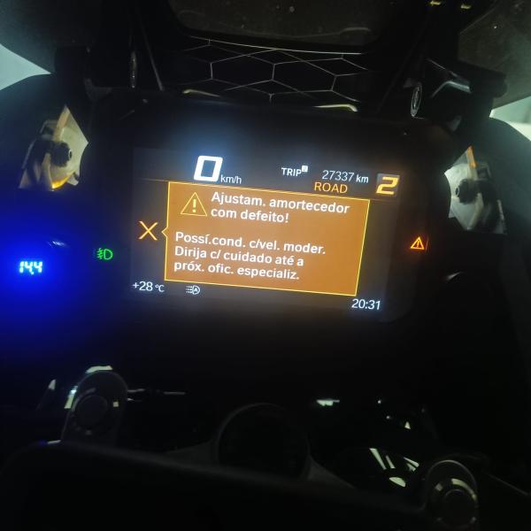

Minha moto apresentou falhas no módulo ESA (Electronic Suspension Adjustment), que controla os ajustes eletrônicos da suspensão. Levei para análise na Eurobike Brasília, onde testaram a parte eletrônica da moto e, ao chegarem no ESA, condenaram o amortecedor inteiro.
O detalhe é que meu amortecedor mecânico está em perfeito estado, sem trinca, vazamento, desgaste nas molas ou qualquer defeito estrutural. O problema está exclusivamente no sistema eletrônico, com os seguintes erros detectados:
✔ Falha na comunicação com a ECU – O sistema ESA não responde aos comandos do painel.
✔ Erro no atuador de pré-carga – O módulo não faz os ajustes automáticos da mola.
✔ Códigos de erro registrados – Scanner aponta falhas no módulo ESA e seu atuador eletrônico.
Entrei em contato com o SAC da BMW, que se recusou a abrir chamado para reparo alegando que o amortecedor é um item de desgaste. O problema é que não se trata do amortecedor, mas sim do módulo ESA, que deveria estar coberto pela garantia. E vejo tambêm dificuldades com minha pessoa, pois com outros clientes a bmw abriu o SAC.

[ATTACH=CONFIG]11825[/ATTACH][ATTACH=CONFIG]11826[/ATTACH][ATTACH=CONFIG]11827[/ATTACH]
