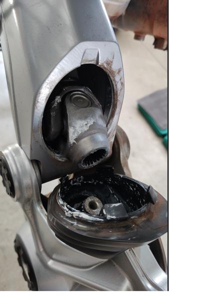

Levei minha GS 2015 em junho do ano passado para fazer a recall do cardã (tinha acabado de compra-la com 22000kms). Não aparentava nenhum problema, fizeram o furo para o dreno e me devolveram dizendo que estava tudo ok. Não recebi nenhum papel ou nf sobre o serviço executado. Nesse final de semana, depois de 4000 kms rodados resolvi abrir para ver como estava. Eu tenho quase a certeza que o mesmo foi trocado, estava com aparência de novo e a graxa parecia recém passada. A vedação das borrachas estava perfeita e não tinha nenhum sinal de agua ou humidade dentro.
[ATTACH=CONFIG]11749[/ATTACH]
Sérgio,
Qual a CC que te atendeu?
É bom divulgarmos pois houve casos de que o serviço não foi feito a contento como no teu caso....
