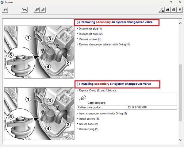

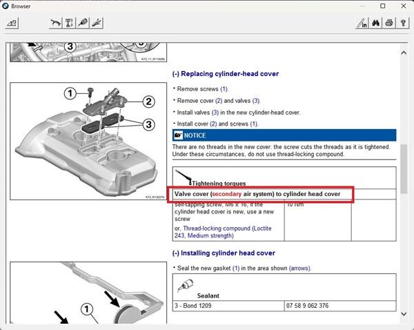

Agora os prints que eu tirei do manual Técnico da F800GS, ele deixa claro o nome: Secondary Air System ou em português Sistema secundário de ar, outras montadoras chamam esse sistema de PAIR
[ATTACH=CONFIG]11726[/ATTACH]
[ATTACH=CONFIG]11727[/ATTACH]
