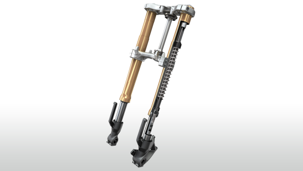

Se só tiver óleo, a bengala se contrai e não volta a sua posição original central. A bengala não é um amortecedor, mas um tubo telescópico com molas internas e amortecedor hidráulico.

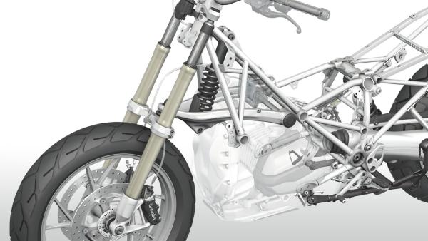

A suspensão possui dois sistemas de mola/amortecedor: as bengalas inferiores e o sistema externo superior (mola + amortecedor) sobre o qual se apoia a mesa da suspensão. Devido à enorme massa oscilante (pneu, roda, freios, mesa e as bengalas) existe o sistema secundário superior (Telelever) para reduzir a transmissão de carga de impacto ao quadro da moto, devido às movimentações do sistema principal inferior.
A imagem abaixo foi retirada do site da BMW, vê-se claramente as molas dentro de cada bengala e o sistema hidráulico de amortecedores.
[ATTACH=CONFIG]10107[/ATTACH]
O sistema secundário superior Telelever, patente da BMW, possui mola e amortecedor, como se pode ver na ilustração abaixo:
[ATTACH=CONFIG]10108[/ATTACH]
O mecânico da bmw me disse que não há molas dentro das bengalas da minha r 1200 gsa 2014...
Gnegraes Escreveu:Se só tiver óleo, a bengala se contrai e não volta a sua posição original central. A bengala não é um amortecedor, mas um tubo telescópico com molas internas e amortecedor hidráulico.
A imagemda bengala com mola não corresponde a GS, repare que é invertida, a GS só tem óleo na bengala. A mola e amortecedor estão
fora.
Então não tem mola nas bengalas das GSs, agora, sabem se...
o óleo na bengala tem alguma função de amortecimento ou apenas o telelever dá conta do trabalho??

Então, diz o ditado que a curiosidade matou o burro. Fiquei curioso se tem ou não a tal mola e fui pesquisar - e ainda estou vivo !
Vejam o que encontrei:
"Com guidão leve, embreagem macia e motor dócil, a suavidade agrada. Mas é a suspensão incrivelmente confortável, com gerenciamento eletrônico e curso longo que merece os maiores elogios.
Na dianteira, ao invés de molas dentro das “bengalas”, o sistema é mono amortecido com braços triangulares.
O freio, motor e tração, também possuem controle eletrônico e podem ser ajustados nas opções Standard, Rain, Road, Dynamic, Enduro e Enduro Pro."
Fonte: https://www.hojeemdia.com.br/acervo/2.73...m-1.346041
Confirmando:
"Suspensão - Dianteira: BMW Motorrad Telelever com sistema de amortecimento central e bengala equipada com cilindros internos de 37 mm de diâmetro e curso de 190 mm. / Traseira: Monobraço oscilante de alumínio equipado com sistema BMW Motorrad Paralever com sistema hidráulico de ajuste contínuo de pré-carga da mola e retorno do amortecedor e curso de 200 mm."
Fonte: http://powerbmw.com.br/motocicletas/r-1200-gs/
Disso tudo, o que eu entendi: a bengala realmente só tem lubrificante, pois a mola da suspensão dianteira é parte do amortecedor do sistema telelever.
