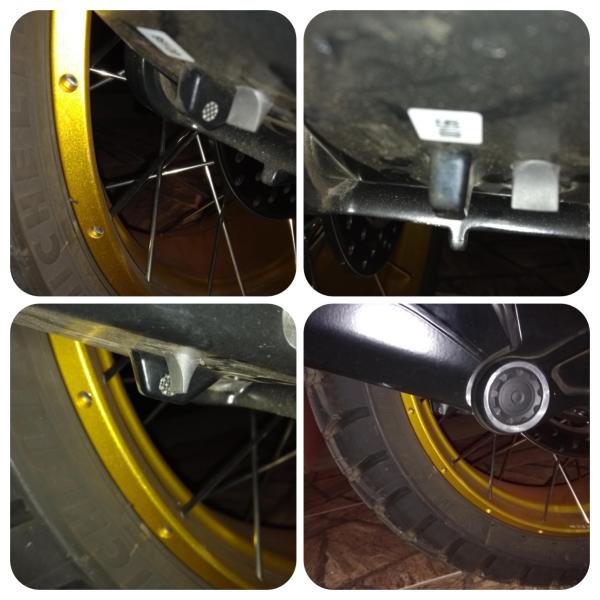

Sisti Escreveu:Para quem não concorda em fazer o furo no braço do cardã (ou sei lá como se chama isso tecnicamente) para sair a água:
As motos GS 1250 ano 2022 modelo 2022 já vem com esse furo e uma borrachinha com bico para tapar o furo, assim a água já sai pela ação da gravidade e também não entra sujeira. Pode acreditar, eu tenho uma e veio com essa paradinha e estou muito contente. Só fazer as manutenções a cada 10k no cardã e boa!
Para quem disse que os mecânicos estavam fazendo gambiarra e que estragaria a eficiência do material metálico por causa do furo, queimou a língua kkkk
Sisti, por favor, poderia fotografar a saída de água instalada nas novas GS' s e postar no fórum?
Concordo com o Roberto e Everton.
A BMW deve ter colocado esse furo e tampa de borracha bico de pato exatamente para a imensa maioria que não faz NENHUMA manutenção correta, não INSPECIONA rotineiramente a moto.
Assim evitam problemas e que depois dizem ser falha de projeto da fábrica....
E tem mais: a tampa de saída bico de pato deve ser apertada para liberar a saída de líquido e deve ser feito rotineiramente.
Se não apertar, o líquido vai ficar se acumulando....
Aposto que vai ter gente que vai reclamar que a saída bico de pato não funciona..... e que a BMW é uma merd@....
[ATTACH=CONFIG]11161[/ATTACH]

O Piu postou um vídeo de um carda já com esse sistema desmontado…. Ele propositalmente colocou água e fez a drenagem…. 90% escorreu corretamente, mas 10% permaneceu no túnel…. Ou seja…. Abrir e lubrificar continua sendo obrigatório!
Rromagnani Escreveu:O Piu postou um vídeo de um carda já com esse sistema desmontado…. Ele propositalmente colocou água e fez a drenagem…. 90% escorreu corretamente, mas 10% permaneceu no túnel…. Ou seja…. Abrir e lubrificar continua sendo obrigatório!
