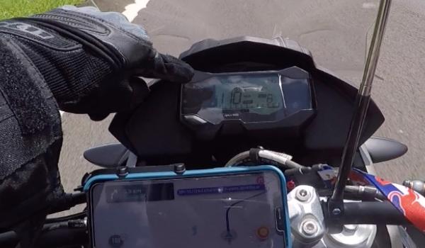

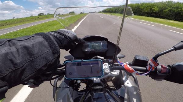

conforme combinado, segue imagens.
Rodei com a moto a 110km/h e agora fica em 6100 rpm, praticamente não treme.
[ATTACH=CONFIG]10760[/ATTACH]
[ATTACH=CONFIG]10761[/ATTACH]
um abraço a todos
OBS: Importante FRIZAR também que a velocidade apresentada no painel permanece a mesma, ou seja, como o sensor de velocidade fica lá na roda e junto do abs, não tem variação da indicação da mesma, mostrando uma não real, como de algumas motos que mede a velocidade no pinhão.
