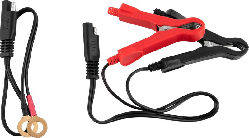

Comprei um da Wonder CIB 003, preço justo.
Comprei um da Vonder, modelo CIB 035.
Este modelo vem um conector extra que pode ser deixado de forma permanente na moto pra carregar a bateria sem precisar desmontagens.
O polo positivo fica isolado dentro do conector.
