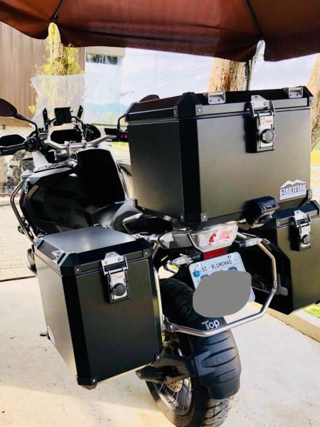

Bau de primeira qualidade ,serve no suporte original bmw , no meu caso 1200 gs adventure fone 47 96132252 Santa Catarina[ATTACH=CONFIG]10216[/ATTACH]

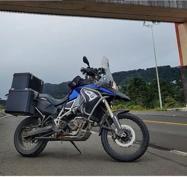

Olha na 800[ATTACH=CONFIG]10217[/ATTACH]

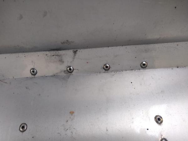

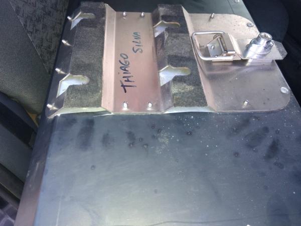

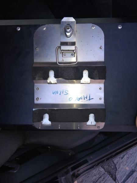

eu tenho um baú da Brás Acessórios. ele é de 55 litros e estou muito satisfeito. há quase um ano tenho ele, uso na diária e também tenho feitos alguns passeios offroad.
Semana passada apresentou um barulho no baú, ao examinar vi que alguns rebites estavam folgados. notei também que havia uma fissura no baú propriamente.
resolvi com alguns rebites de inox e uma "régua de alumínio" entre o baú e o suporte coloquei uma cola (tipo silicone) ficou perfeito.[ATTACH=CONFIG]10259[/ATTACH][ATTACH=CONFIG]10260[/ATTACH][ATTACH=CONFIG]10261[/ATTACH]

Bom dia Luciano!
Qual o fabricante desse baú?
Enviado de meu SM-A520F usando o Tapatalk
Boa tarde ,a marca é Guara , foi indicação de um amigo , ja uso a quatro messes e não apresentou nem um problema, entre em contato com ele , fone (47)996132252 Ico, fica em Santa Catarina.
