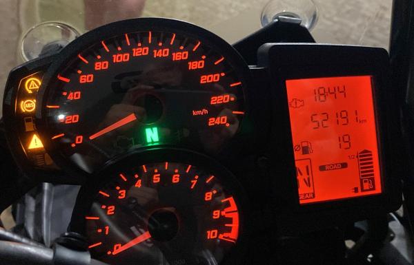

hj dia 02/11/2021 estava andando com a moto em plena cidade no feriado, quando desliguei a mesma e logo em seguida liguei novamente, quando liguei novamente a moto ela, apresentou o triângulo de advertência AMARELO junto ao painel lateral apareceu a imagem de "INDICADOR DE ADVÊRTENCIA PARA O SISTEMA ELETRÓNICO DO MOTOR." Com isso, quando eu acelerava a moto a mesma não tinha força alguma, fiquei assustado pq nunca tinha acontecido isso comigo e por sorte foi dentro da cidade, imagina se estivesse em viagem :confused:Sad
colocarei uma foto em anexo
Alguém tem em mente oq pode ser????
valeu, Abraços
[ATTACH=CONFIG]11017[/ATTACH]
Ualison, o painel da sua moto é diferente da minha, então vou por suposição.
A advertência "amarela" não costuma ser problema sério. Verifiquei que no painel digital tem um desenho da injeção eletrônica com a mesma exclamação (ao lado do relógio). Então o problema pode estar no sistema de injeção e isso condiz com a baixa de potência.
Será mais fácil identificar o problema com uso do scanner (num bom mecânico ou na CC), mas o manual costuma trazer algumas informações desses alertas, o que talvez possa auxiliar. Você está usando gasolina boa ? Qualquer sujeira no sistema de injeção acredito que possa causar isso. Talvez abastecer com gasolina "nova" pode ajudar também.
Depois de resolvido, compartilhe conosco o diagnóstico. Certamente vai ajudar todos que tiverem perrengue semelhante.

Opa Everton, tranquilo cara ?
Muito obrigado por ajudar meu amigo
Então, falei com o mecânico que mexe em minha moto, e o mesmo recomendou passar o aparelho scanner. Estou usando gasolina de boa qualidade (sempre abastecendo no mesmo posto, mais irei ver o corpo de injeção como anda.)
Assim que eu tiver qualquer resposta, virei aqui compartilhar com todos
Desde já agradeço imensamente as dicas e ajuda
Valeu Abraços

Ualison,
Antes de sair mexendo em bicos ou corpos injetores, passe a moto no scanner.
O relatório de falhas vai informar o que é.
E sobre scanner: original da CC ou GS911.

Voltando aqui para dar um Feedback
Levei no meu mecânico de confiança e o mesmo passou o scanner, e resumindo mesmo acusou um erro no acelerador. Portanto ele abriu e tudo mais e chegou à conclusão de que deveria ser trocado o acelerador da minha moto
Entrei em contato com a CC e me cobraram R$ 2.570,00. E tem também no ML que o pessoal tá cobrando em motos de sucata o valor em média de R$ 1.000,00 porém usado né
Aí não sei se vale a pena economizar e depois me dá um prejuízo novamente😪
Então, Ualison, certeza que tem que trocar ?
Já vi problema no conjunto de botões, em razão de lavagem com alta pressão (algo até comum). Mas ainda não vi relatos de defeitos que exijam trocar o conjunto do acelerador.
Não quero desmerecer seu mecânico, mas antes de gastar essa grana eu buscaria uma segunda opinião. Vai que vc encontra o primo do MacGyver e com clips e chiclete ele resolve tudo !
PS: eu também tentaria uma "garantia free" na CC, se efetivamente comprovado o problema no acelerador. Uma moto com 4 anos não deveria apresentar esse problema.
