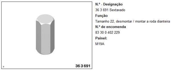

Ferramentas adicionais às de bordo BMW seriam as chaves Torx para soltar as rodas traseira, dianteira e pinças de freio.
Borracheiros por esse mundo afora dificilmente tem esse tipo de chave.
Na minha R1200GS (K25), para soltar o eixo dianteiro é necessária uma chave tipo Allen ou soquete sextavado macho 22mm para introduzir no eixo e permitir soltá-lo. Outra ferramenta que borracheiros dificilmente tem....

Tive que fazer um tarugo semelhante para alguma tarefa na minha Vstrom.
A opção barata e prática é usar um parafuso curto e 2 porcas com a medida do sextavado requerida e montar as porcas com trava rosca de alto torque deixando os sextavados alinhados.

Luiz,
Nas nossas casas e cidades sabemos onde os especialistas estão.
Mas viajando e na beira de uma rodovia, vai fazer como??? Vai ter de apelar à velha borracharia de posto de combustível....
Ter três ou quatro chaves Torx e a hexagonal 22mm, não vai passar aperto. Sem esquecer que na primeira oportunidade levar a uma oficina na próxima cidade e torquear esses parafusos corretamente...
