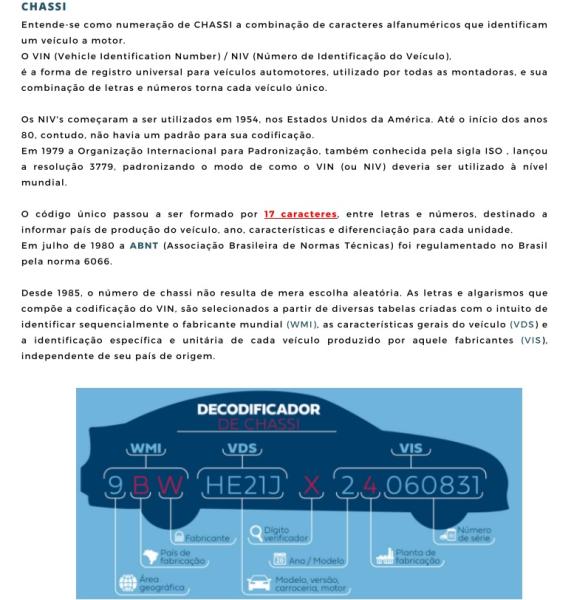

Achei um material do Detran PR (link abaixo) - é de 2021 e tem várias informações interessantes sobre as características dos veículos.
https://www.detran.pr.gov.br/sites/defau...sada_0.pdf
[ATTACH=CONFIG]11076[/ATTACH]
O 9° dígito nem sempre é usado com essa finalidade (dígito verificador). A maioria dos fabricantes/montadoras dão usos diversos para o caractere nessa posição, não seguindo a recomendação da ISO / ABNT.
A BMW, a Volvo, a VW e a Ford (Argentina) são exceções.
Seu cálculo é parecido com o cálculo dos 2 últimos dígitos do CPF.
