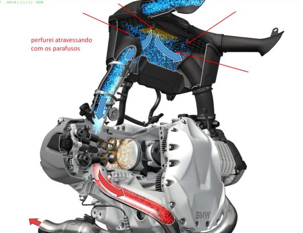

Bom dia, pessoal. Resolvi começar a fazer eu mesmo a manutenção da moto e comecei fazendo burrada.
Fui trocar o filtro de ar e, totalmente distraído, parafusei o filtro novo sem a tampa plástica que cobre o mesmo.
Resultado: furei a caixa de ar com o parafuso. Bem aqui, em todos os 4 cantos.
[ATTACH=CONFIG]11811[/ATTACH]
Pergunta: devo comprar uma caixa de ar nova ou posso usar algum tipo de selante nos furos? Ou nenhum dos dois (já que o próprio parafuso poderia obstruir naturalmente o furo)?
Obrigado pela atencao,
JJacques
Seujose, bem vindo ao fórum....
Mas, antes de mais nada, você precisa se apresentar ao grupo, é praxe.
E eu particularmente acho que vc pode aplicar um silicone Black OX da Cyclo no para vedar. Aplique com a ponta mais fina e aguarde a secagem. Dessa maneira vc garante a vedação e a integridade do motor....
Reiner Escreveu:Seujose, bem vindo ao fórum....
Obrigado pela dica, Reiner. Vou procurar o espaço de apresentação.
