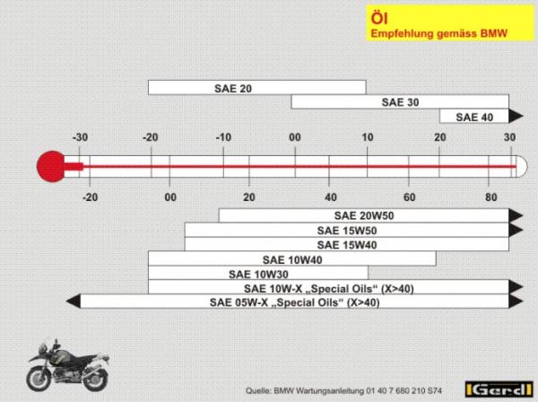

A classificação SAE diz que:
- o primeiro dígito tem a ver com a temperatura do ar na partida do motor frio; quanto menor for o número, menor a temperatura do ar (inverno).
- o segundo dígito refere-se às máximas temperaturas do ar no verão, ou em regiões desérticas na faixa do Equador, onde sempre é verão.
O gráfico abaixo é uma referência da BMW para a escolha de graduação de óleos do motor. No termômetro, a faixa superior é de Graus C e a inferior de Graus Fahrenheit.
[ATTACH=CONFIG]10796[/ATTACH]

De modo a facilitar a visualização, segue novamente a tabela com recomendações da BMW em função da temperatura do ar ambiente:
[ATTACH=CONFIG]10799[/ATTACH]
