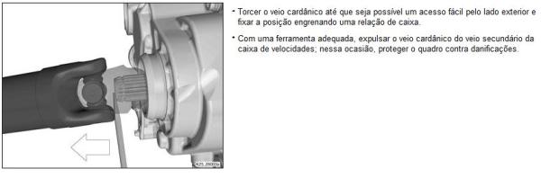

O eixo de transmissão não é "imexível" como você afirmou, existem muitos casos de necessidade de desmontá-lo para permitir acessar outras partes, como por exemplo fazer qualquer manutenção no câmbio ou fazer qualquer manutenção na caixa de engrenagens cônicas da roda traseira. Agora desmontar o eixo só para olhá-lo, já que não requer nenhum manutenção preventiva/rotineira de lubrificação, não faz sentido.
O eixo estriado se encaixa na fêmea estriada da junta cardan com alguma interferência (em mecânica significa que entra justo e em alguns casos sob pressão) para que se mantenha na posição correta e não se mova.
Existe um fenômeno no qual duas superfícies metálicas em contato por longo tempo tendem a se colar.
Este tipo de graxa com pó de cobre finamente moído impede que as superfícies se adiram de forma extrema, dificultando a desmontagem. Não se trata neste caso de um lubrificante para evitar atrito, mas é o "transporte" do pó de cobre para as superfícies de contato dos estriados.
Veja na figura abaixo como se solta a junta cardan do eixo da câmbio:
[ATTACH=CONFIG]10714[/ATTACH]
Este tipo de graxa é recomendado nos manuais da BMW para ser usado também nos encaixes tipo ponta-bolsa das partes que compõe os escapamentos, que além de estarem em contato sob pressão da abraçadeira, ainda tem o fator da alta temperatura para ajudar na "colagem" das superfícies.
Há fabricantes (Porsche p/ex.) que orientam passar um pouco deste tipo de graxa nas roscas de velas de ignição, para evitar que se "soldem" ao cabeçote.
É mais comum do que se imagina quebrar uma vela de ignição ao tentar desenroscar, já aconteceu comigo um par de vezes.

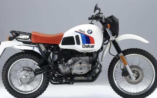

No sistema de balança monobraço original criado pela BMW para o 1o. modelo 80GS em 1980, o eixo de transmissão é fixo dentro da balança monobraço e tem o centro de giro no eixo de acoplamento da balança com o chassis (vejam a foto abaixo).
Nesse primeiro sistema dá para se observar que o eixo possui apenas uma junta universal cardan na saída do câmbio, para absorver a mudança de ângulo entre o eixo de saída do câmbio e o eixo de transmissão devido ao movimento da balança monobraço.
Neste sistema fica claro que como há um centro de giro fixo, o eixo de transmissão é rígido. Também pode-se perceber que a roda percorre uma curva ao se movimentar para cima e para baixo.
