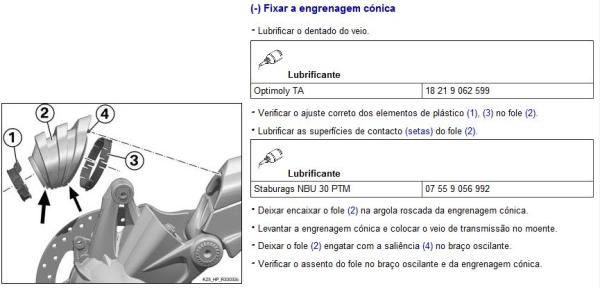

alberto dy Escreveu:concordo totalmente Guilherme, Quero levar no Piu, para mim o melhor, mas estou em Curitiba e é complicado, assim desisti dos famosos e dos gênios da porquice, tem um famoso que postou a pouco tempo que GS a Ar não precisa de selar as coifas e ele recomenda Motul C4 no cardan Deve estar senil, o outro não usa torquimetro e conseguiu colocar um 11kg/f em vez de 11Nm no meu filtro de óleo. Moral da história, estou fazendo em casa tudo que posso, inclusive o cardan, mas está dificil o Staburag NPT30 em pouca quantidade, nem na autorizada de Curitiba tem (acho que também não estão usando na oficina) encomendei mas deve levar 2 meses para chegar assim como o Optimoly da Castrol.
Staburags NBU 30 PTM - 07 55 9 056 992 - R$365,00 com 50gramas (se chegar, acho que vou comprar no e-bay para garantir)
Castrol Optimol TA (cobre)part number 18 21 9 062 599 - R$175,00 a bisnaguinha que dá para no maximo 2 cardans
Com estes valores é impossível usar os produtos adequados para um serviço correto com as oficinas lixo cobrando o que cobram para fazer a manutenção dos cardans e neguinho ainda ganha um furo de presente e acha bom.
A autorizada de Curitiba não usa esses recomendados no manual, pelo menos não dessas marcas. Fiz a segunda revisão da minha lá, ainda na garantia, e pedi a checagem especificamente do cardan e confirmei que haviam feito na retirada da moto. Na revisão seguinte, em uma oficina especializada em motos de alta cilindrada, o mecânico teve que fazer mágica para descolar a junta. Claramente não tinha sido lubrificada na revisão, talvez nem mesmo na fábrica. Por sorte não ouve danos no metal, mas fica o alerta.
Eu não consegui comprar o Optimoly no Brasil. Comprei pelo eBay usando o part number BMW e chegou bem rápido. A graxa da coifa consegui fracionado com um vendedor do Mercado Livre que alguém me indicou aqui no fórum, salvo engano pelo Guilherme, mas parece que o anúncio foi removido.
adriel Escreveu:A autorizada de Curitiba não usa esses recomendados no manual, pelo menos não dessas marcas. Fiz a segunda revisão da minha lá, ainda na garantia, e pedi a checagem especificamente do cardan e confirmei que haviam feito na retirada da moto. Na revisão seguinte, em uma oficina especializada em motos de alta cilindrada, o mecânico teve que fazer mágica para descolar a junta. Claramente não tinha sido lubrificada na revisão, talvez nem mesmo na fábrica. Por sorte não ouve danos no metal, mas fica o alerta.

Graxa Staburags NBU 30 PTM tem a disposição na Grand Brasil em SP:
Vou ter somente GRAXA LUBRIF STABURAGS NBU 30 PTM 50G
Part number: 07559056992 = R$269,00

Descrição do produto (traduzido de site na Alemanha):
Graxa lubrificante e de montagem
STABURAGS NBU 30 PTM é uma graxa de montagem resistente à água contendo lubrificantes sólidos contra tribo-corrosão (formação de ferrugem de ajuste e fricção). Particularmente comprovado para aplicações em condições climáticas externas com alta influência de umidade.
Referência BMW: 07559056992
Conteúdo: tubo de 50g
Disponível como tubo de 50g, cartucho de 450g, lata de 1,2kg, hobbock de 30kg, barril de 220kg
Benefícios para sua aplicação:
Graxa de montagem contra corrosão por atrito
Boa proteção contra corrosão
Muito boa resistência à água mesmo em condições externas
Liberação de Knorr-Bremse N 12006-37
Áreas de aplicação:
STABURAGS NBU 30 PTM provou ser uma graxa de montagem para ajustes de folga, conexões de água e água quente e guias deslizantes, especialmente em máquinas de enchimento, eixos de válvulas ou guias de cilindros e como graxa de vedação. Da mesma forma, pode ser usado para guias deslizantes, parafusos, fusos e
parafusos, por exemplo em 5a roda de caminhões.
Especialmente para componentes externos em freios para veículos ferroviários, como parafusos e articulações de freio.
STABURAGS NBU 30 PTM facilita a montagem e desmontagem de sensores ABS em veículos.
Notas de aplicação:
Para freios sem bicos de graxa, a variante spray do Staburags NBU 30 PTM deve ser usada para relubrificação.
Para uma aplicação ideal para penetrar no espaço de lubrificação, recomenda-se um tempo de pulverização de pelo menos 8 segundos.
Isso aumenta a eficiência dos veículos ferroviários com hastes de freio e garante longos intervalos de manutenção.
Como graxa de montagem, o produto deve ser aplicado para cobrir o metal, por exemplo, à mão, pano ou pincel, mas não esfregado.
No caso de aplicações de baixa temperatura, o lubrificante adere bem até pelo menos -40°C.
.jpg   Staburags.JPG (Tamanho: 14.1 KB / Downloads: 34)
Graxa Optimoly TA da Castrol
BMW part number 1821062599 - Preço R$ 173,72

Descrição (traduzido do site da Castrol)
OPTIMOL™ PASTE TA para conexões roscadas até + 1100°C/+ 2012°F. É usado como pasta de montagem e
evita o emperramento, soldagem ou escamação. OPTIMOL PASTE TA garante um bom efeito de separação e vedação em altas
temperatura e ambientes úmidos, bem como sob a influência de meios agressivos.
Indicada para montagem de componentes sujeitos a corrosão, temperaturas extremas e ambientes desfavoráveis ​​como como:
- parafusos, buchas e válvulas
- juntas flangeadas e conexões de tubos roscados
- componentes de travamento positivo
- lacres, caixas de empanque e embalagens
- superfícies de fricção de metal leve/aço
• Como lubrificação básica ou de película fina para superfícies deslizantes sob altas cargas térmicas
• Faixa de aplicação de temperatura - 40°C/-40°F a + 1100°C/+ 2012°F
Vantagens
• OPTITEC® - Tecnologia CASTROL OPTIMOL
• alta capacidade de carga
• resistente à água quente e fria
• efeito lubrificante imediato
• econômico em uso
• resistência limitada a álcalis e ácidos
• boa proteção contra corrosão
• boa capacidade de separação
.jpg   Optimoly TA.jpg (Tamanho: 7.06 KB / Downloads: 34)

Pode acreditar, o Guilherme está corretíssimo em suas observações.Como já disse em outro post lá atrás, a minha moto veio com a falta de graxa na estria no lado da caixa da coroa e pinhão. E outra coisa, relembrando, após a segunda revisão na CC, ela veio com a coifa dianteira do cardam totalmente fora da posição. Liberando a entrada de água e terra, além de não ter a graxa de proteção. Então todo cuidado com as intervenções de mecânicos é necessário.
Depois disso, como resido no interior, resolvi eu mesmo fazer a manutenção básica, pastilhas, óleo, filtros, cardam. Usei e vou continuar utilizando graxas nacionais com as mesmas funções das originais. As especificações se encontram no site do fabricante.
A graxa para o estriado é a ecograx 210.
A graxa para as coifas é ecograx PTFE.
Estou satisfeito, pois cumprem com a necessidade sem observações.

Eu não diria que são graxas "especiais"...
O correto é que cada uso pede um lubrificante específico, seja óleo ou graxa.

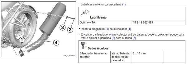

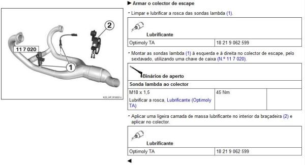

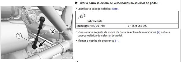

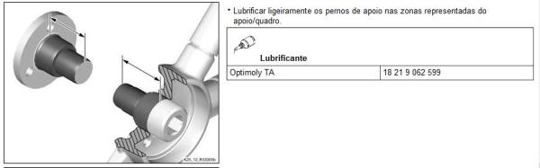

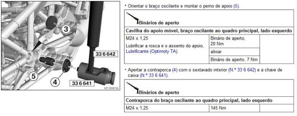

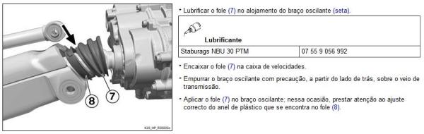

>>> Mais duas observações interessantes e importantes:
1) a graxa Optimoly TA tem vários usos nas BMWs:
- eixos estriados nas conexões com as juntas cardã = alta pressão
- uniões tipo ponta-bolsa do sistema de escapamento = altas temperaturas
- conexão roscada da Sonda Lambda = altas temperaturas
- semi eixos da balança monobraço
Obs.: a Porsche a usa também nas roscas de velas...
2) Staburags
- eixos das balanças das suspensões traseiras = exposição à água
- barra intermediária do pedal do câmbio = exposição à água
- eixo do pedal do freio traseiro = exposição à água
Para que o assunto não fique apenas nos termos técnicos, um pouco estéril, abaixo alguns exemplos de uso destas duas graxas. Elas também são usadas em vários outros modelos BMW:
[ATTACH=CONFIG]11101[/ATTACH]
