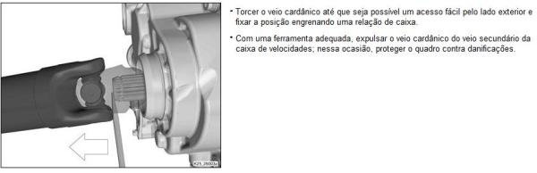

[ATTACH=CONFIG]11096[/ATTACH]
[ATTACH=CONFIG]11097[/ATTACH]
.jpg   Lubrificantes.JPG (Tamanho: 38.35 KB / Downloads: 41)
