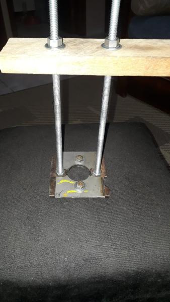

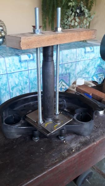

Seguem fotos do protótipo de extrator de rolamentos da caixa de direção da minha G650GS
Creio que deva servir também nas F800, etc.
É necessário retirar a gaiola.

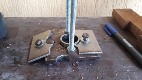

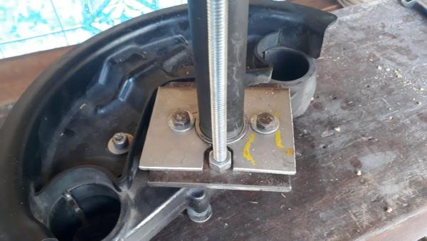

As peças bipartidas são encaixadas por baixo do ressalto da pista interna do rolamento:
[ATTACH=CONFIG]10811[/ATTACH]

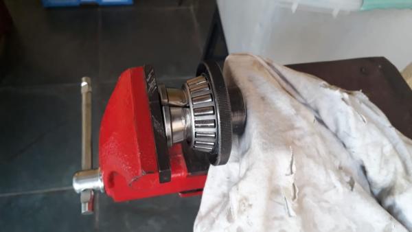

Aqui é só um detalhe da montagem do rolamento na porca de ajuste.
[ATTACH=CONFIG]10812[/ATTACH]
Usei um rolamento velho como calço para empurrar o rolamento novo.
Processo suave..... sem pancadas.
