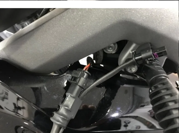

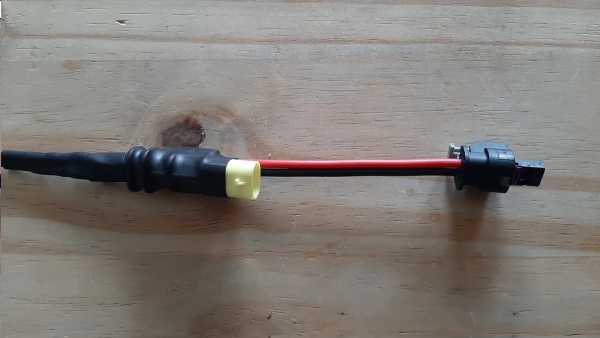

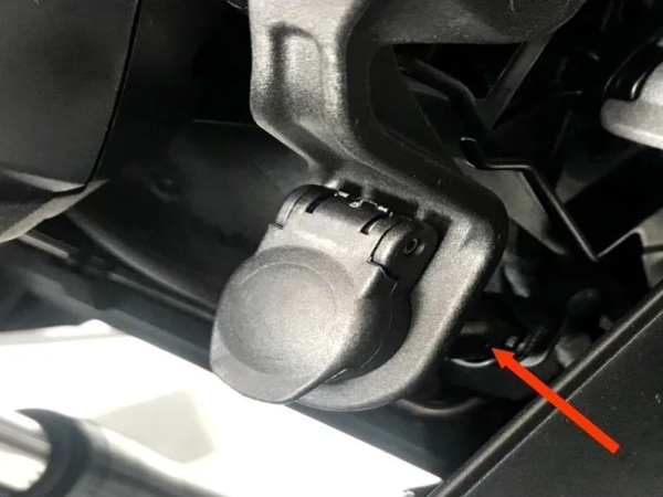

Bom dia, nas K50 (R 1200 GS, R 1250 GS) (10/2011 - 07/2021) e K51 (R 1200 GS Adv., R 1250 GS Adv.) (09/2012 - 07/2021) é possivel usar um chicote para ligar na tomada auxiliar, esse chicote é vendido no mercado Livre:Conector Bmw R1250 1200 R1200 Gs Para Tomada 12v Gps Usb
[ATTACH=CONFIG]10961[/ATTACH]

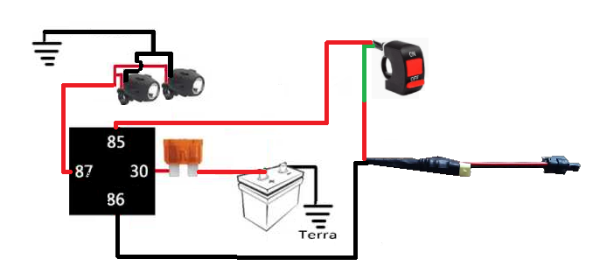

O Conector faz Y na tomada auxiliar (+) Positivo pós a ignição, bom de tomar atenão que a corrente máxima suportada pela soma de todas tomadas é 5A. Caso vá usar algo que seja maior que 5A, necessario colocar um rele auxiliar, mas utilizando este sistema, nenhum cabo descascado ou danificado. Nem fazendo ligação direto da bateria, que possibilita esquecer o acessorio ligado e retornar com a bateria morta.

Exemplo usando um Relê auxiliar.
