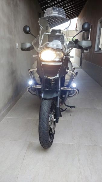

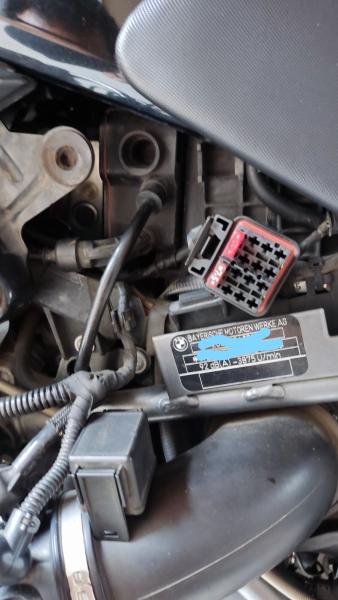

crmendesme Escreveu:Comprei o botão do farol auxiliar original da K25 e com os conectores comprados no aliexpress eu confeccionei o chicote nos moldes do original com a fita de tecido (instalando o rele na caixa abaixo da ECU) e ficou muito bom, o modelo K25 não precisa habilitar na ECU para funcionar. Infelizmente na ansiedade de ver o negocio funcionar não tirei muitas fotos.

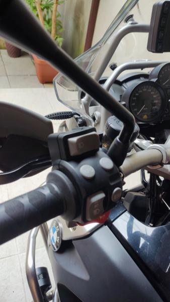

Boa tarde Guilher, o botão com capa foram 500,00 no ebay, os conectores foram 150,00 no aliexpress, cabos e fita de tecido 90,00, caixa de mini fusíveis tyco e farois Mr. Komy tenho guardados a muitos anos.[ATTACH=CONFIG]11476[/ATTACH][ATTACH=CONFIG]11477[/ATTACH][ATTACH=CONFIG]11478[/ATTACH][ATTACH=CONFIG]11479[/ATTACH]
Mais uma pergunta Cristiano: a nova capa vem só com o botão superior adicional para os faróis auxiliares ou vem com todos os botões?
Gnegraes Escreveu:Mais uma pergunta Cristiano: a nova capa vem só com o botão superior adicional para os faróis auxiliares ou vem com todos os botões?

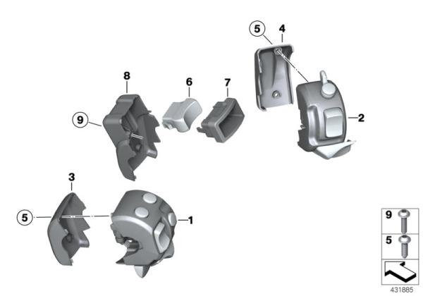

Tudo separado Guilherme, capa (parte traseira), moldura do botão e botão.

Bom dia Guilherme, a capa nesse caso só um botão o do farol auxiliar, existe outro modelo usados nas RT se não me engano que é acoplado no guidão e suporta até 2 botões.
