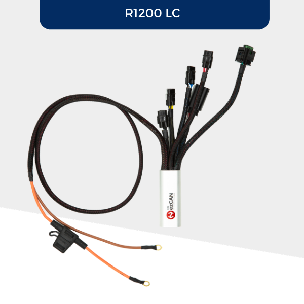

A Hex Innovative, que é a fabricante do mais famoso scanner para BMWs o GS-911, fabrica também este acessório para adicionar componentes na moto, como luzes auxiliares por exemplo.
Cada kit custa £170.00 (£1,00 = US$1,26 hoje), na SA ou na UK.
Trata-se do EZCan e eles tem para BMW R1200GS AC e LC, além da linha F800/F750/F850, S1000XR e K1600:
R1200/1250GS LC https://www.hexinnovate.com/product/hex-...led-r1250/
R1200GS AC https://www.hexinnovate.com/product/hex-ezcan-r1200/
F800GS https://www.hexinnovate.com/product/hex-ezcan-f800/
K1600/F750/F850/S1000XR https://www.hexinnovate.com/product/hex-...0-s1000xr/

Também tem para Ducati, Triumph, KTM, Honda, etc....

Gnegraes Escreveu:A Hex Innovative, que é a fabricante do mais famoso scanner para BMWs o GS-911, fabrica também este acessório para adicionar componentes na moto, como luzes auxiliares por exemplo.
[ATTACH=CONFIG]11573[/ATTACH]
Obrigado pela resposta. Ta meio complicado isso kkkk... teria que comprar esse chicote scanner que vc mencionou além do farol?
rodraiher Escreveu:Obrigado pela resposta. Ta meio complicado isso kkkk... teria que comprar esse chicote scanner que vc mencionou além do farol?
Rodrigo,
O scanner não é necessário...
Esse chicote é muito bom, evita problemas, curtos circuitos e gambiarras, etc... (apesar que tem muito fã de gambiarra por aqui).
Visite o site e veja as características.
Ele tem uma função muito interessante que é se você buzinar, os faróis entram em modo strobo... assista o vídeo.
Se for comprar, escolha um revendedor na Europa e verifique se ele faz remessa para fora do país. Ou pode comprar no fabricante na SA.
Se quiser saber quanto vai pagar no total, o valor aproximado é de R$2.000,00, trazendo por Courier e pagando 60% de II e 17% de ICMS de SC.
