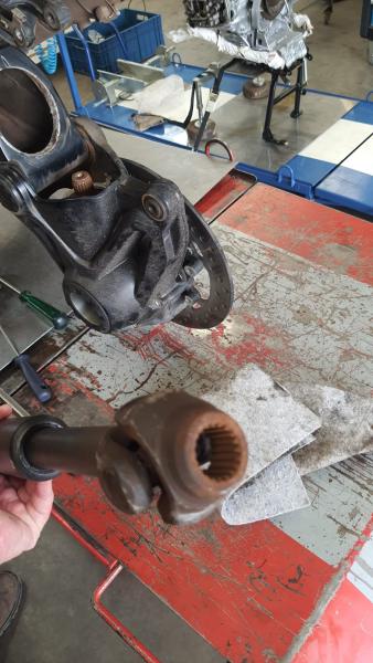

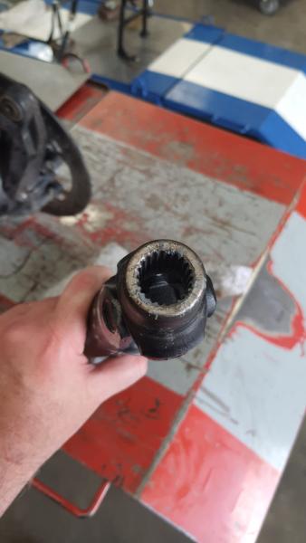

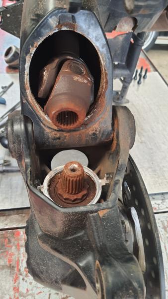

Como sabem não entendo absolutamente nada de mecanica, mas como na minha antiga moto sempre revisei o cardã em todas as revisões, decidi fazer o mesmo com a nova.
Pois bem, fiz a revisão de 20k 15 dias atras e na última sexta-feira, levei a moto na Dinamo em Rio Claro (oficina do Val) para trocar os pneus e verificar o cardã. Para quem não conhece o Val é mecânico, restaurador de motos BMW e um cara muito boa gente, enfim, alguém bastante confiável.
As fotos abaixo são da minha moto com 20k e como podem ver, a montagem original não é engraxada... Aos olhos leigos, me parece obvio que algo está errado...
[ATTACH=CONFIG]11058[/ATTACH]
[ATTACH=CONFIG]11059[/ATTACH]
[ATTACH=CONFIG]11060[/ATTACH]
O que acham???
#54
Beto,
Entrou água....
Como estava a coifa inferior? Na posição correta, estava sem trincas? As coifas tinham graxa na parte interna?
Se estavam sem graxa Staburags, pode ter sido a causa de entrada de água dentro da balança.
As manchas de oxidação não significam que a junta cardan traseira esteja comprometida, já que a as pistas e eixos estão lubrificados e selados.
Realmente se nota que não havia graxa no estriado. Isto indica que a montagem dela em Manaus tem alguma coisa errada nos procedimentos.
Você fez a revisão de 20k onde??? Em qual CC? Acho que deveria imprimir as fotos e levar até eles com as seguintes perguntas:
- Por que não verificaram isso na última revisão aqui?
- Por que não há sinal de graxa no eixo estriado?
- Por que não havia graxa nas partes internas das coifas?
Se não falamos / denunciamos problemas com a marca através do CC, nunca ficarão sabendo das cagadas que fazem, seja em Manaus, seja no CC.
Minha opinião pessoal: falha na montagem na fábrica em Manaus. Os conjuntos principais vem montados da Alemanha, como motor por exemplo.
Mas o fechamento dos conjuntos é feito aqui...

Rromagnani Escreveu:Como sabem não entendo absolutamente nada de mecanica, mas como na minha antiga moto sempre revisei o cardã em todas as revisões, decidi fazer o mesmo com a nova.
O que acham???
Eu acho que a BMW Brasil está cag$%&% na montagem....
Está nítido e claro que não houve adição de graxa na montagem inicial....
E o sistema é confiável, pois, montado e engraxado não apresenta problemas. E nem precisa de graxas importadas e caras....
Processo neles.....

#57
Não entrou água...
A coifa estava perfeita e corretamente montada.
Todas as revisoes foram feitas na Gran Brasil em SP... Pedi para abrir o carda e a resposta é que não poderiam fazer isso de forma alguma.
Sem dúvida há cagada generalizada na montagem na fábrica e uma teimosia inadmissível na manutenção periódica.
A partir da próxima revisão volto a passar longe da CC como fazia com a moto antiga...
Adoro a moto, mas a manutenção é péssima...

Rromagnani Escreveu:Não entrou água...
Beto,
Você com as fotos do conjunto aberto deveria botar a boca no Trombone.
Tinha graxa nas partes internas das coifas???
Enviar à BMW, eles tem de dar uma satisfação ao cliente.
Se ninguém reclama, para eles está tudo em ordem....
