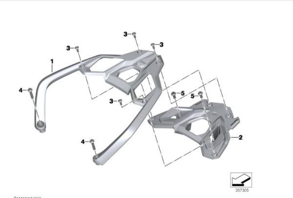

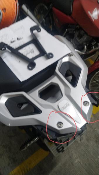

Bom noite, a alça traseira acredito seja plastico ou algo assuim, suporta uma base da givi com uma Dolomiti 46? pequei uma desse modelo, ano 18/18, e não senti muita segurança, gostaria de saber a opiniao que puder compartilhar.
Pesquisei no forum e não encontrei nada a respeito disso, caso seja postagem duplicada, administradores podem unir os topicos.
Aproveitando, percebo a empresa Idea PRO usa a Alça traseira original para fixar a base deles, acredito aquela peça plastica preta e substituida, e a Guara, remove a alça original e coloca uma deles. qual a mais recomendada?
[ATTACH=CONFIG]10922[/ATTACH]
Posso opinar sobre o primeiro ponto. Sim, suporta. Tinha um baú Givi 58 litros na minha moto, com base de alumínio, e nunca tive problema. O que não vai aguentar é a parte de plástico preto abaixo do bagageiro (peça do desenho menor). Eu troquei por um suporte alternativo de aço, que custou algo próximo de R$ 150,00 (acha fácil na internet).
EvertonM Escreveu:Posso opinar sobre o primeiro ponto. Sim, suporta. Tinha um baú Givi 58 litros na minha moto, com base de alumínio, e nunca tive problema. O que não vai aguentar é a parte de plástico preto abaixo do bagageiro (peça do desenho menor). Eu troquei por um suporte alternativo de aço, que custou algo próximo de R$ 150,00 (acha fácil na internet).
Sim, vi que essa peça preta....inclusive esse suporte existe de diversas formas e preços...

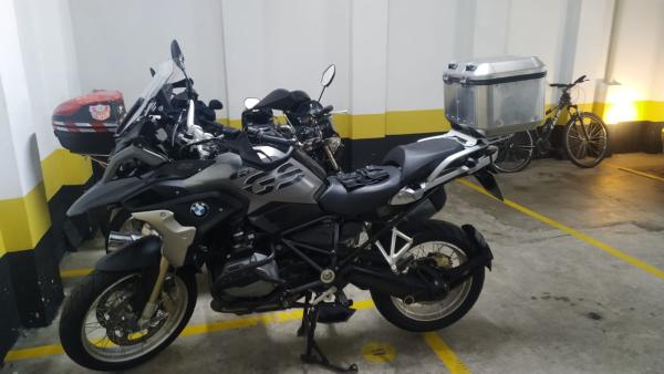

Aqui vai uma foto...[Imagem: 18c8b33440184bd883d3f0b61b52830e.jpg]
Reiner Escreveu:Aqui vai uma foto...[Imagem: 18c8b33440184bd883d3f0b61b52830e.jpg]
Esse parece ser o modelo da ideia pro
Esta peça só quebra se vc levar muito peso.. eu tenho topcase com ela, ja fiz muito off com ela e nunca quebrou.. mas levo peso recomendado!
Well Lex Escreveu:Esse parece ser o modelo da ideia pro
É um Idea Pro.....

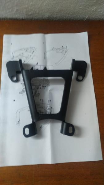

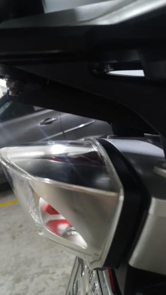

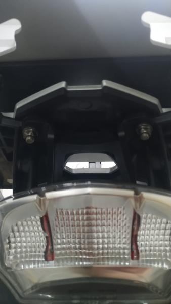

Pessoal, segue dica, coloquei um refoço da TRAIL MOTOS, que fica em Jundiai...
segue fotos
