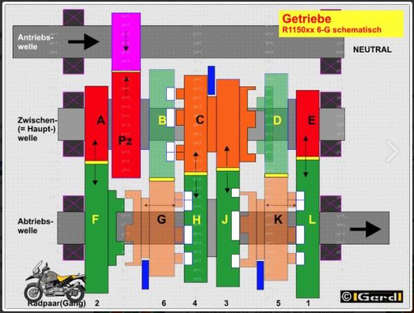

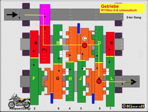

Para os interessados em mecânica, abaixo vai o esquema de um câmbio de uma R1150GS, que pouco difere dos outros câmbios BMW, mas ilustra bem:
[ATTACH=CONFIG]10662[/ATTACH]
Os garfos seletores na cor azul movimentam os pares de sincronizadores ao longo dos eixos: B-G e D-K são sincronizadores puros, C-H e C-J são engrenagens que também tem a função de sincronismo.
O desenho mostra o câmbio no Neutro. Para identificar as marchas veja os números na pare de baixo do esquema.
Os pares de engrenagens A-F (2a), B-G (6a), C-H (4a), C-J (3a), D-K (5a) e E-L (1a) identificam as marchas.

Já que começamos a brincadeira, vamos terminar a sequência de todas as marchas engatadas e o "trajeto" de acoplamentos para transmitir o torque do motor na rotação desejada, desde o eixo piloto do motor até a saída para o eixo cardã que leva o acionamento à caixa de redução de engrenagens cônicas na roda traseira.
Lembrete importante:
- maior relação de redução no par de engrenagens, maior o torque e menor a rotação final de saída da caixa de câmbio, 1a marcha por exemplo.
- menor relação de redução no par de engrenagens, menor o torque e maior a rotação de saída, 6a. marcha por exemplo.

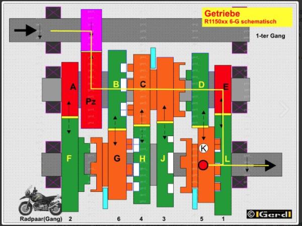

A 1a marcha se acopla deslocando o sincronizador K para a direita e acoplando em L:
[ATTACH=CONFIG]10663[/ATTACH]

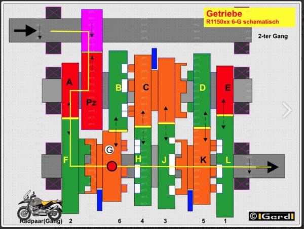

A 2a marcha se acopla deslocando o sincronizador G para a esquerda e acoplando em F:
[ATTACH=CONFIG]10664[/ATTACH]

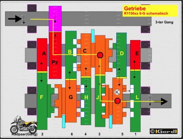

A 3a marcha se acopla deslocando o sincronizador K para a esquerda e acoplando em J:
[ATTACH=CONFIG]10665[/ATTACH]

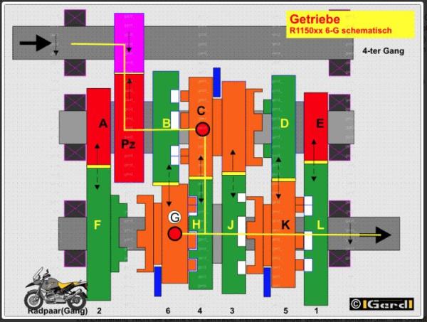

A 4a marcha se acopla deslocando o sincronizador G para a direita e acoplando em H:
[ATTACH=CONFIG]10666[/ATTACH]
A 5a marcha se acopla deslocando o sincronizador C para a direita e acoplando em D:
[ATTACH=CONFIG]10667[/ATTACH]

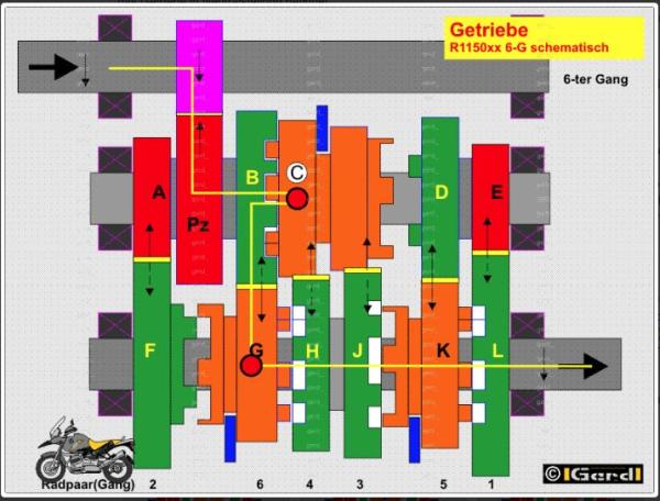

A 6a marcha se acopla deslocando o sincronizador G para a esquerda e acoplando em B:
[ATTACH=CONFIG]10668[/ATTACH]
Fonte: site alemão Powerboxer.de dedicado a motos BMW, que surgiu para os modelos com motores boxer e depois se estendeu aos outros motores da BMW.
