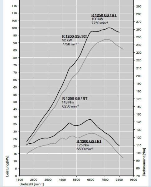

Kinha,
Rotação do motor a 4.000rpm não é alta, está na metade do range do motor, salvo engano vai ao limite de 8.000rpm.
E nesta rotação você está na faixa de torque ideal, se acelerar, o motor responde.
Relação mais longa? Precisa mais velocidade? Acho que a GS não foi feita para andar mais rápido do que já anda, não tem aerodinâmica condizente.
Veja as curvas de Potência e Torque dos motores 1200 e 1250 LC (as linhas claras são do 1200 e as escuras do 1250):
[ATTACH=CONFIG]11656[/ATTACH]
No caso do teu motor (1250), veja que entre 4.000rpm e 7.500rpm o torque é quase constante varia de 130 a 145Nm, uma variação muito pequena.
Se você estiver rodando nesta faixa de rotações, se acelerar forte, o motor responde na hora....
