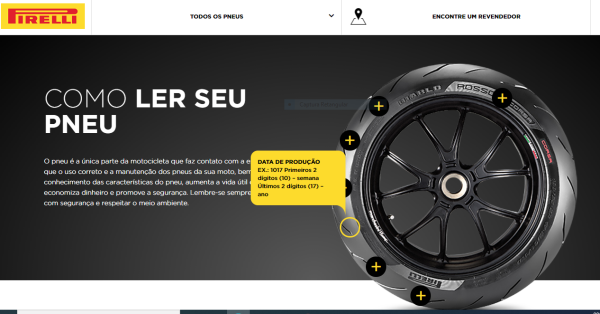

Thomas,
O arquivo que enviei é fornecido por fabricante de pneu.
Entrei no site da Pirelli e a informação oficial deles vai abaixo:
[ATTACH=CONFIG]10602[/ATTACH]
