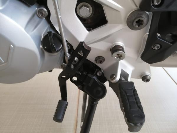

Minha moto tem 1 ano de uso e o pedal de mudança de marcha quebrou do nada. A moto nunca caiu!!! Encontrei aqui no site um outro caso, só que numa 1200, aonde a concessionária não deu garantia. Não fiz o teste, mas acho improvável que mesmo numa queda este pedal tenha contato com o solo, portanto entendo ser inconcebível negar-se garantia para esta ocorrência.[ATTACH=CONFIG]10788[/ATTACH]

É muito fácil comprovar a quebra por insuficiência de solda. Normalmente não quebra nem torcendo com uma queda..
Aciona o fabricante através do 0800....e em último caso o Procon....
O ruim talvez é deixar a moto parada até resolver, mas algo deve ser feito....
Por outro lado, não há a necessidade de troca, uma solda bem feita seguida de pintura resolve o problema, sem maiores custos....
