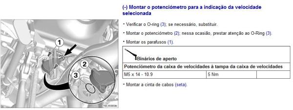

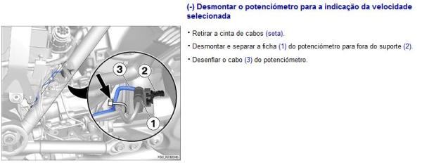

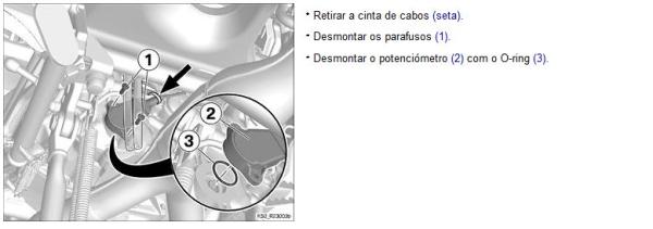

Ola pessoal,obrigado pelo retorno.Ja estou com o sensor de marcha em maos,so que nao consigo instala-lo,o fio do conector se perde junto com outros e deve estar preso com enforca gato,para ter acesso talvez retirando o motor de arranque que nao consegui tambem,as chaves que tenho nao consigo nada,tudo sem espaço ,com um alongador o angulo nao deixa a Torx t30 encaixar no parafuso.Mecanico a 300 km da minha cidade,estou desanimado com a moto.Abrax a todos.
sal silva Escreveu:Ola pessoal,obrigado pelo retorno.Ja estou com o sensor de marcha em maos,so que nao consigo instala-lo,o fio do conector se perde junto com outros e deve estar preso com enforca gato,para ter acesso talvez retirando o motor de arranque que nao consegui tambem,as chaves que tenho nao consigo nada,tudo sem espaço ,com um alongador o angulo nao deixa a Torx t30 encaixar no parafuso.Mecanico a 300 km da minha cidade,estou desanimado com a moto.Abrax a todos.
Sal, desanima não!!!
Toda a satisfação que ela te deu e vai te dar compensa esse trabalho...
Olá Sal,
Você está morando onde? Na margem esquerda do Rio Xapuri???
Como não tenho o ano da tua moto, supus ser uma ADV 2015, me confirme o ano correto para que eu verifique novamente.
Veja o material retirado do manual RSD abaixo.
[ATTACH=CONFIG]11586[/ATTACH]
[ATTACH=CONFIG]11587[/ATTACH]
[ATTACH=CONFIG]11588[/ATTACH]
Sal, de acordo com os desenhos repassados pelo Guilherme, a dificuldade para trocar é pouca ou nenhuma....
A conexão é direta ao sensor, não precisa localizar ou descobrir a fiação. Só retirar a primeira cinta plástica para facilitar o manuseio do sensor.
Talvez se vc utilizar bit torx com uma chave de boca 4mm fica mais fácil de soltar a peça...
