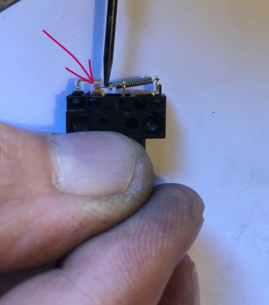

Minha 2014 tá assim. Vou desmontar o punho p corrigir como fizeram
Comprei o sensor no ebay e instalei em casa. Bem simples. Imaginei que voltaria a dar problema o antigo. Apesar que geralmente ligo a moto em neutro. A concessionaria que avisou que não estava funcionando quando fiz o check do cardã.
Doug Escreveu:Saudações camaradas.
Tópico antigo mas aprendendo aqui.
Não há necessidade de desmontar o punho, apenas remova o sensor e verifique a posição da lâmina.
As fotos abaixo peguei em fórum BMW alemão:
[ATTACH=CONFIG]11775[/ATTACH] [ATTACH=CONFIG]11777[/ATTACH]
.jpg   462486-b1a803f5554b3550308cc3f9d88e56b2.jpg (Tamanho: 3.14 KB / Downloads: 20)
Perfeito, só tirar o sensor sim, por baixo.
Limpa contato e dar uma leve pressão na lâmina
Deu boa, obrigadoooo
