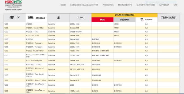

Diogo,
A referência é a projetista do motor. Somente ela, mesmo que vendedores insistam em dizer o contrário, vendedor que vender...
Dentro de um mesmo fabricante de vela, não existe essa história de "compatibilidade", cada tipo de vela tem suas características.
Abaixo vai tabela resumo de velas NGK para motos BMW. Se não existe determinado modelo com material Iridium, paciência, é um plus em durabilidade e eficiência.
[ATTACH=CONFIG]10802[/ATTACH]

Infelizmente Diogo, tem muito achismo, até com mecânicos e que acho inadmissível.
Mas dos males o menor. Se estivesse usando vela mais quente, os prováveis danos seriam muito piores.
No teu caso, vela mais fria, o "dano" é incrustação de "carvão". veja o gráfico que publiquei. Na faixa de temperatura normal, há uma auto limpeza da vela, sem ela os depósitos dificultam o centelhamento e por aí vai...
Equivalência entre fabricantes só existe se o modelo do motor também estiver listado em ambos os fabricantes.
Falo em "ambos" pelo fato de NGK e Bosch dominarem esse mercado.
No nosso caso, a BMW usa e indica apenas NGK. Não existe equivalência...
Sempre digo: siga o manual de fábrica.
Se ficar em dúvida e outros tiverem opiniões diferentes e melhores, siga o manual de fábrica.
Se todos te disserem que você está errado, siga o manual de fábrica.
