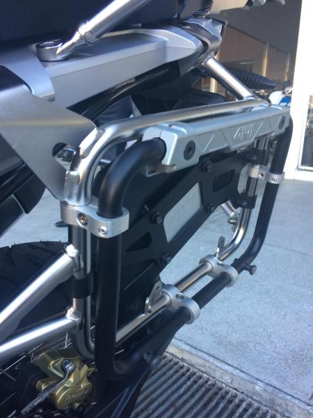

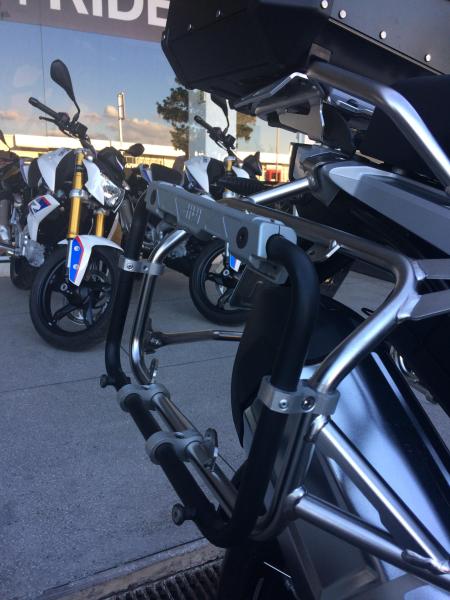

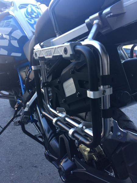

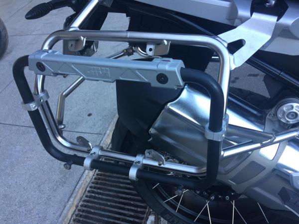

Prezados, vendo dar o Feedback positivo... funcionou perfeitamente e por sorte os baús trekker ficaram com a mesma distância externa... gostei do resultado, ainda não viajei com os baús carregados, somente vazios para ver o resultado!
[ATTACH=CONFIG]10219[/ATTACH][ATTACH=CONFIG]10220[/ATTACH][ATTACH=CONFIG]10219[/ATTACH][ATTACH=CONFIG]10221[/ATTACH][ATTACH=CONFIG]10222[/ATTACH]
Ktemponi Escreveu:Prezados, vendo dar o Feedback positivo... funcionou perfeitamente e por sorte os baús trekker ficaram com a mesma distância externa... gostei do resultado, ainda não viajei com os baús carregados, somente vazios para ver o resultado!
Parabéns, ficou perfeito.

Caro Roberto!
O suporte da GIVI é o PL5108cam, ele foi projetado para substituir os originais, os quais deveriam ser retirados da moto. O fato é que prefiro os originais, entretanto como eu já tinha os baús trekker, resolvi cortar os suportes da GIVI, mantendo somente os "aros", fiz uma pintura eletrostática e adaptei as abraçadeiras de alumínio para fazer a fixação nos originais. Assim, caso prefira, é só retira-los quando não for colocar os baús...
