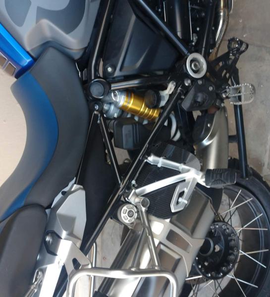

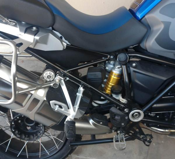

Pois é, minha namorada nunca reclamou. Minha motoca tem suporte lateral de baú Givi que consta com uma chapa de aço na parte final do escape para o baú não ser atingido pelo calor. Então imagino que algum calor aconteça por lá. Mas acho bem afastado das pernas, mais para trás.
[Imagem: cbe9e4b334b469981c984aac18da86ac.jpg][Imagem: 8d28b5950d8b89621675043edf20d3a4.jpg]
Eu tenho um bau igual ao seu, mas meu suporte não tem essa chapa. Acho que ela está causando isso. O escapamento por si só não esquenta a perna.

Buenas! Minha namorada já vinha relatando calor na região da perna/tornozelo próximo do escapamento. Na viagem para Argentina marcou a pele o calor (sem bota e com calça jeans). Comprei uma placa de fibra de carbono de uns 20cmx30cmx1,5mm, coloquei no lugar onde passa o cano antes do silenciador e recortei. Marquei e furei os pontos que utilizaria para fixação. Instalei e fixei com braçadeiras tipo hellermann (enforca gato). Tirei e ajustei o recorte e tornei a instalar com o mesmo modelo de braçadeira. Tem que ser da marca hellermann, se não estoura com o calor. Depois de várias viagens com muito calor, ela disse que não sente mais calor ali. Parece que resolveu.[ATTACH=CONFIG]10790[/ATTACH]
