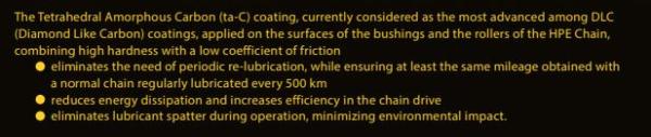

Em janeiro passado postei que a Regina estava produzindo uma corrente isenta de lubrificação. Hoje volto para corrigir a informação:
Entendo que: não precisa de lubrificação. Desde que não use. Mas, até para guardar deve ser lubrificada antes.
[Imagem: 3151c3c575a8042eace9fb25411cc87d.jpg]
Poisé... achei que era a solução definitiva para os perrengues de lubrificação, mas pelo visto não é assim.
Mas tem uma esperança: se você não lavar a moto e não pegar chuva, água do mar, poeira, terra, areia, fuligem, neve, carrapicho, piolho e assemelhados, aí faz a lubrificação somente uma vez por ano !!

A lubrificação de correntes não se dá somente para os rolos, pinos e elos da corrente mas também para o contato entre os rolos e as engrenagens pinhão e coroa.
O novo sistema elimina a necessidade de lubrificação a cada 500km, como ocorre nas correntes "normais".

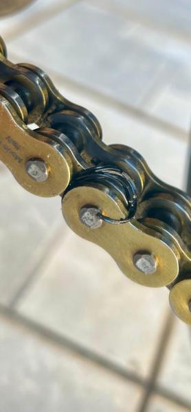

Sou proprietário de uma BMW F900 GSA, adquirida em agosto de 2024, atualmente com 14.500 km rodados e todas as revisões realizadas conforme o manual do fabricante.
No dia 25/10/2025, ao realizar a lubrificação da corrente, notei que um o-ring da corrente M Endurance estava danificado. Imediatamente procurei a concessionária Eurobike Motors (Brasília) para avaliação.
Após a inspeção, fui informado de que a corrente apresentava fios de tecido presos, o que, segundo o técnico, indicaria um “agente externo” responsável pelo dano. Com base nisso, a BMW recusou o acionamento da garantia, alegando que o kit de transmissão é um item de desgaste.
É importante destacar que a corrente M Endurance é amplamente divulgada pela própria BMW como de baixa manutenção e alta durabilidade, com vida útil estimada entre 30.000 e 40.000 km, dispensando lubrificação constante. No meu caso, o problema surgiu com apenas 14.500 km, em uma moto com 14 meses de uso e manutenção rigorosamente em dia.
Além da frustração com a negativa de garantia, essa situação me levou a cancelar uma viagem ao Atacama que estava planejada há meses, gerando transtornos e prejuízos pessoais.
Sinto-me decepcionado com o pós-venda da BMW, especialmente considerando que o componente faz parte de uma motocicleta premium, dentro do prazo de garantia de 3 anos.
Esperava mais transparência e comprometimento com o cliente, principalmente diante de um problema precoce em um item que deveria oferecer confiabilidade e resistência compatíveis com o propósito da moto. Angry

Olá, amigo.
É frustrante, mas toda garantia funciona dessa maneira. Se um defeito foi causado por algo que não tem relação com a qualidade do produto não é atendido pela garantia.
Essa corrente requer lubrificação a cada 800 km, mas nao é à prova de bos como esse que ocorreu no seu caso.
