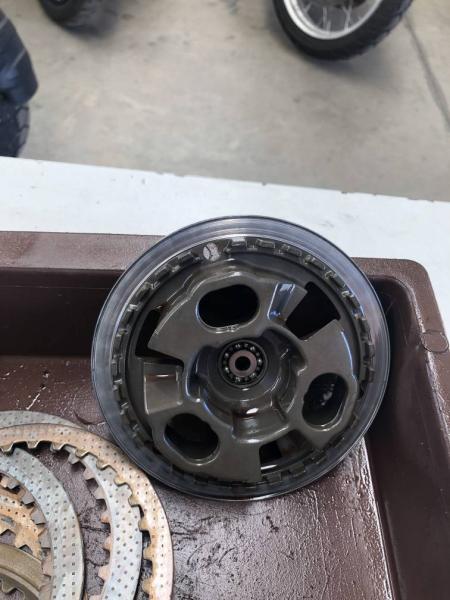

Rromagnani Escreveu:Assim estava o conjunto... Veja o desgaste na lateral...[Imagem: attachment.php?thumbnail=9544]
A tampa não é elemento de desgaste, somente os discos em uma embreagem.
Se a tampa sofreu abrasão, o cubo também deve ter sofrido igual desgaste...
Gnegraes Escreveu:A tampa não é elemento de desgaste, somente os discos em uma embreagem.
