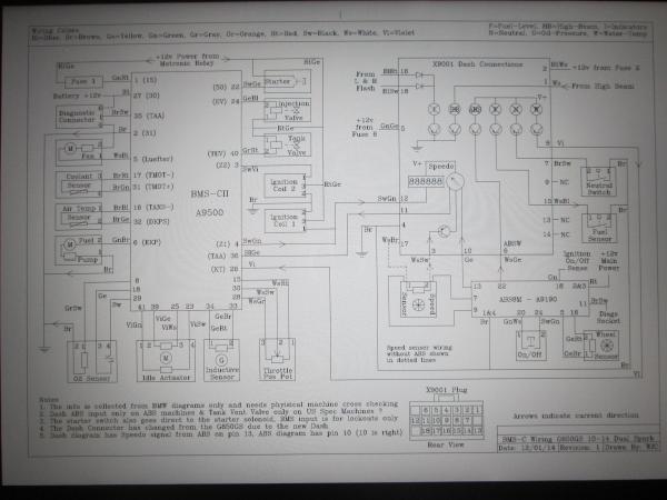

pessoal boa noite como alguns sabem comprei um gs 650 2015 essa semana, mas a luz de reserva não acende quando fica baixa a gasolina alguem ai tem o esquema eletrico, quando liga o painel no teste check ele acende e apaga normal
Se a lâmpada se acende no teste, não há problema no circuito elétrico.
A luz de advertência de Reserva no Tanque tem origem na ECU da moto e que recebe um sinal da boia do tanque.
Pode ser problema na boia do tanque ou do software na ECU (Eletronic Central Unit)
Pode ser o fio da boi que está quebrado, ele responde no auto teste, mas não marca o combustível. Verifica estes fios na saida da bomba se tem algum quebrado.

Celso,
Encontrei este diagrama da 650GS, talvez ajude a entender...
