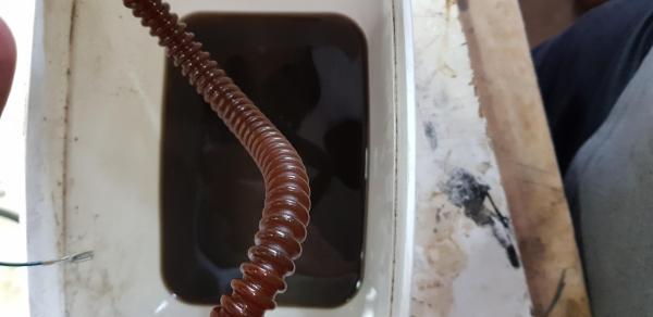

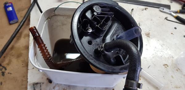

Na foto abaixo vocês vêem um bomba fora do tanque:
[ATTACH=CONFIG]10172[/ATTACH]
O filtro se localiza dentro da cabeça da bomba, a parte preta da peça. Após passar pelo filtro preenchem o reservatório branco de combustível que está abaixo. Do fundo dele sai a mangueira espiralada que se conecta com a sucção da bomba de pressurização de combustível.
Na foto abaixo vai a foto dessa bomba desmontada: o filtro parece ser confeccionado em lã de rocha, com inúmeras dobras de forma circular para aumentar a área de passagem da gasolina. A gasolina entra pelo lado externo , passa pelo filtro e entra no tubo central:

Nas primeiras fotos foi a sujeira que saiu do primeiro ciclo de retro lavagem. Usando gasolina e aqueles aditivos para limpeza de bicos injetores, que são vendidos em posto de combustível.
Aproveitando tirei o tanque fiz a limpeza interna dele para tirar a sujeira de fundo. O fundo de tanque coloquei numa garrafa pet e deixei decantar, com um imã era possível manipular a sujeira dentro da garrafa, da mesma forma que era possível mexer a sujeira que saiu do filtro retro lavado.

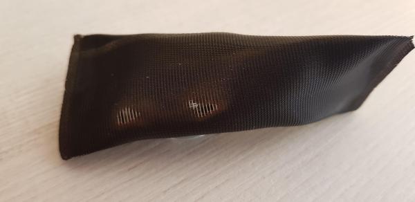

A terceira foto é o pré-filtro da bomba, que por atrito com o próprio tanque corroeu a malha e fiz a troca. Tem um modelo de filtro de carro que da certo, da Chevrolet Blazer Pick Up / S10 anos 95 A 98, é o mesmo encaixe, mesmo formato, a diferença é o comprimento 16mm maior e custa em torno de 14 reais.
