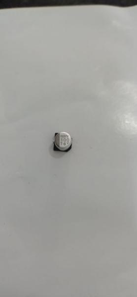

[ATTACH=CONFIG]11157[/ATTACH][ATTACH=CONFIG]11157[/ATTACH]
O vilão

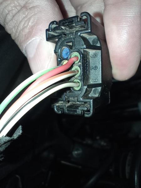

[ATTACH=CONFIG]11158[/ATTACH]
O conector

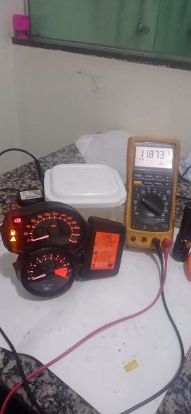

[ATTACH=CONFIG]11160[/ATTACH]
Funcionando na bancada

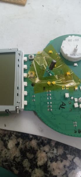

[ATTACH=CONFIG]11159[/ATTACH]
Placa
