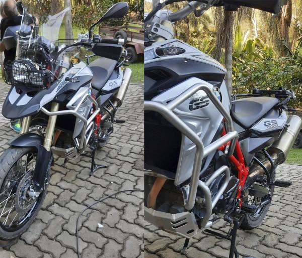

Galera estou querendo comprar um protetor de carenagem para minha F800gs 2017 , mas eu queria colocar o protetor da adventure, mas não sei se vai servir.
[ATTACH=CONFIG]10816[/ATTACH]
.jpg   PROTETOR.jpg (Tamanho: 25.34 KB / Downloads: 58)
existe protetor para todos os modelos.

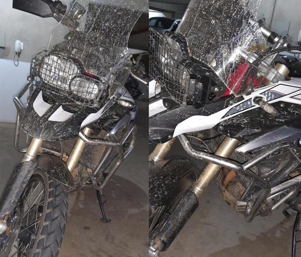

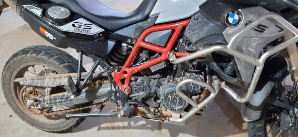

Ja tive uma igual essa adv da foto. Mas não consegui encontrar nenhum protetor que não estragasse o visual da moto.
Comprei uma para minha Trophy 2017 da Guara acessórios, tem um visual parecido ao da Touratech.
achei qualidade muito boa e bom que nao precisa retirar o protetor de motor.
Fotos no Instagram
Caso precisar o contato do vendedor me manda mensagem.
[ATTACH=CONFIG]10867[/ATTACH][ATTACH=CONFIG]10868[/ATTACH][ATTACH=CONFIG]10869[/ATTACH]
Um aspecto que entendo importante observar são os pontos de fixação. Quanto mais semelhante ao original, melhor. Já vi casos de fixação no motor e, quando há um acidente, o "protetor de motor" funciona exatamente do modo contrário, danificando-o.
EvertonM Escreveu:Um aspecto que entendo importante observar são os pontos de fixação. Quanto mais semelhante ao original, melhor. Já vi casos de fixação no motor e, quando há um acidente, o "protetor de motor" funciona exatamente do modo contrário, danificando-o.
Exatamente isso!
E mais, se for moto nova a garantia não cobre e se for velha o seguro pode não cobrir também.
Este protetor ai da adventure funciona se vc tiver o protetor de motor original, que é a parte de baixo menor!!
ai a parte superior vai presa nele
