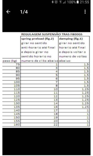

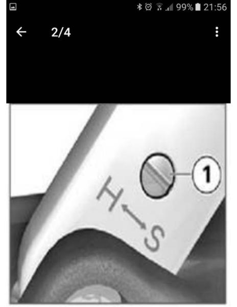

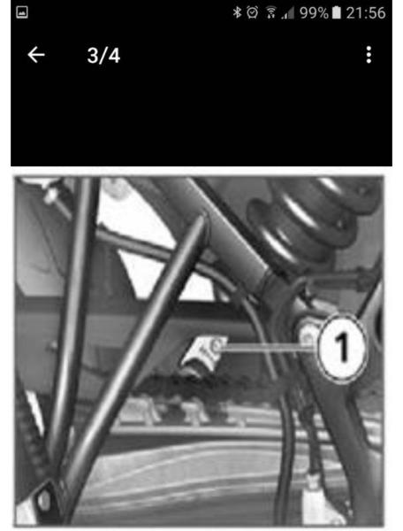

Tomei a liberdade de colocar a tabela aqui com a intenção de não perdê-la.
#86
Rafaelmec Escreveu:Tomei a liberdade de colocar a tabela aqui com a intenção de não perdê-la.
[Imagem: attachment.php?thumbnail=8420]
[Imagem: attachment.php?thumbnail=8421]
[Imagem: attachment.php?thumbnail=8422]
[Imagem: attachment.php?thumbnail=8423]

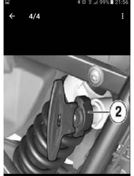

só a minha f800 gs adventure 15/15 que nao da cliques quando eu regulo a suspensão ou é geral? fui alterar e ela acabou ficando muito alta ai tirei tudo e apertei um pouco ficou macia, ainda sinto que ela nao está perfeita, mas nao consigo que ela dê os cliques... para regular, ela tem que estar no cavalete central ou nao?
#87
Boa tarde! A roda do controle de ajuste da pre carga da mola da minha 800 adv 14/15 parece estar travada, ao ponto de, usando a "ferramenta" que vem de baixo do banco e pondo força junto com a mão, o bendito mesmo assim não gira.
Alguém teria uma dica ou solução caseira para destravar aquilo, que dispensasse a ida a CC? No centro da roda tem um parafuso e arruela, daria muito B.O. tirar aquilo?
Grato!
#88
Antes de qualquer tentativa, eu apelaria para o santo WD40.
Vai que resolve.
#89
EvertonM Escreveu:Antes de qualquer tentativa, eu apelaria para o santo WD40.
Vai que resolve.
É o que tenho em mente rs esperando o fds pra começar os trabalhos..
Vi em forums gringos que da pra tirar o parafuso que prende o botão de plástico e, por baixo dele, há uma porca e através dela da pra tentar regular com uma chave de boca..
Posto aqui minhas experiências assim que obtiver os resultados.
