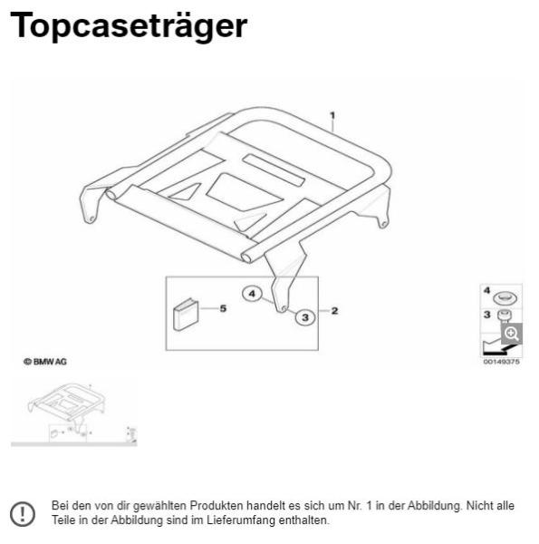

Na Alemanha há esse acessório para instalar o Topcase Vario.
Ele é um acessório original BMW, desta forma acho que deve existir nos CCs.
Na Alemanha custa Euro 124, o que dá +/- R$ 1.450 aqui.
Com esse valor, dá ´para fazer de aço inóx aqui e mais barato.
[ATTACH=CONFIG]10999[/ATTACH]

Pessoal optei por comprar a alça traseira da GS e troquei pela grelha da GSA... instalei a base do Vario e resolveu.. obrigado pelas dicas!
