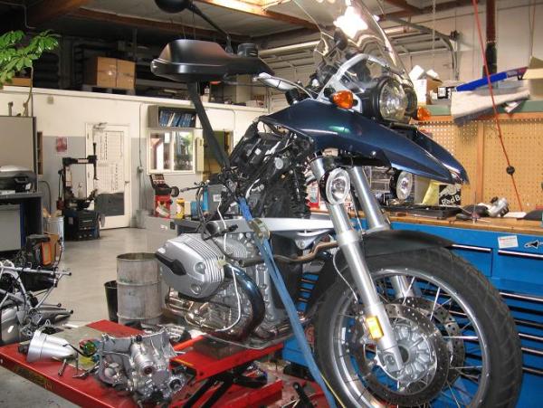

Pelo que vi vc é de Americana. Entra em contato com a Dinamo Motos e faz orçamento. É em Rio Claro com foco 99% em bmw. O Val parece ser um cara bem idôneo. Mas pede pra falar com ele mesmo. [Imagem: 08b8eedde5809aae1e8d068fd3350791.jpg]
Para visualizarem a troca de embreagem da R1200GS pré 2013.
Nesse quesito a troca de embreagem nos motores LC é muito mais simples, basta abrir a tampa frontal do motor para acessar o conjunto.

Complicado! Bota complicado nisto!!!

profCarlos Escreveu:Complicado! Bota complicado nisto!!!
Enviado de meu SM-S901E usando o Tapatalk
Mas...... sempre há um mas!!!
Nas LCs, a mesma cirurgia de peito aberto ocorre na troca do estator do alternador...
Gnegraes Escreveu:Mas...... sempre há um mas!!!
Quando chegar a hora da troca (espero que seja igual a do Cado com 200.00km) vou encarar a empreitada, já tenho guardado o disco, atuador e retentores.
