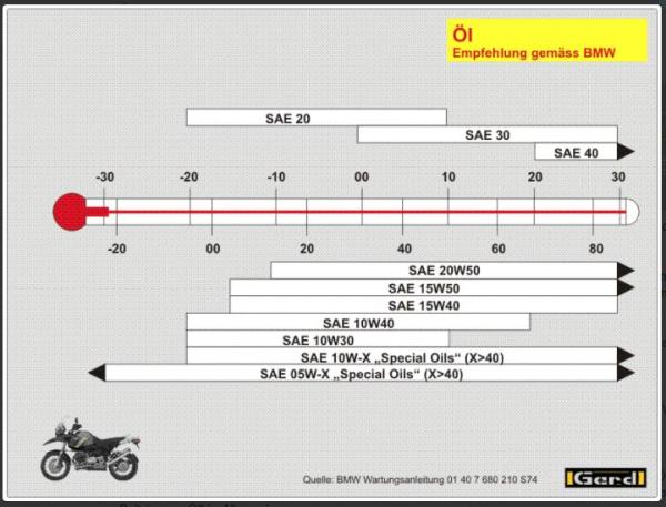

Pessoal, insistindo neste assunto, resumidamente, o óleo especificado 5w40 seria adequado para regiões muito frias. Mas, quem mora em regiões quentes com temperatura mínimas acima de 10° no inverno, pode utilizar sem problemas um óleo 10w40?
No caso da R1200GS LC...
Qual a opinião dos entendidos?

Reiner,
Ter um óleo para partida para clima mais frio (5w40) em nada vai alterar seu desempenho partindo o motor em clima mais ameno.
A situação contrária seria um problema, exemplificando: óleo [SIZE=4]20[/SIZE]W40 na Patagônia, quando deveria usar um 5W40 ou 0W40.
Relembrando:
- o 1o. dígito do código SAE indica faixas de temperaturas ambientes; na faixa o óleo garante que há viscosidade tal que possa ser bombeado a frio, para atingir as partes superiores do motor. Depois de alguns poucos minutos, o motor se aquece, o óleo também e o sistema funcionará nas temperaturas internas normais, com poucas alterações devido às variações da temperatura do ar externo.
- o 2o. dígito do código SAE trata das faixas de temperatura do ar ambiente com o motor em funcionamento normal. Altos números indicam óleos para temperaturas elevadas, onde estabilizantes mantém a viscosidade mínima do óleo, impedindo que esta cai em demasia devido ao calor excessivo do ar.
O importante é que a tua faixa recomendada esteja dentro da faixa do óleo que vai comprar. Exemplo:
Um óleo 20W-40 é requerido pelo fabricante, o motor funcionará normalmente com um óleo 10W-40 ou 20W-50 ou 10W50 sem sofrer nenhum dano.
Veja este gráfico cuja fone é a BMW:
[ATTACH=CONFIG]11095[/ATTACH]
A parte superior do termômetro é em graus Farenheit e óleos monoviscosos, a inferior em graus C.
Veja que com temperaturas do ar entre 0grau e 80graus C (!!!!) há uma gama de diferentes óleos para serem usados.
Veja que a grande preocupação é com a partida a frio, onde há diferentes óleos para cada clima mais frio !!!
Eu no momento estou usando um Castrol Sintético Power Racing 1 10W50, uma ampla faixa de uso.
Sabe quando vou dar a partida no motor a -20graus C? Nunca...
Sabe quando estarei pilotando com temperatura do ar a +50graus C? Nunca também.....
