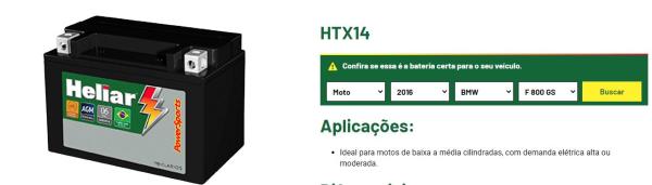

Você mencionou a Heliar XTX14-M, no site da Heliar todas começam com a letra H, ou seja deve ser HTX14-M.
No site simulei uma F800GS e a bateria indicada também possui reforços de proteção ao lado de cada terminal.
[ATTACH=CONFIG]11047[/ATTACH]
C=150mm, L=87mm H=145mm
