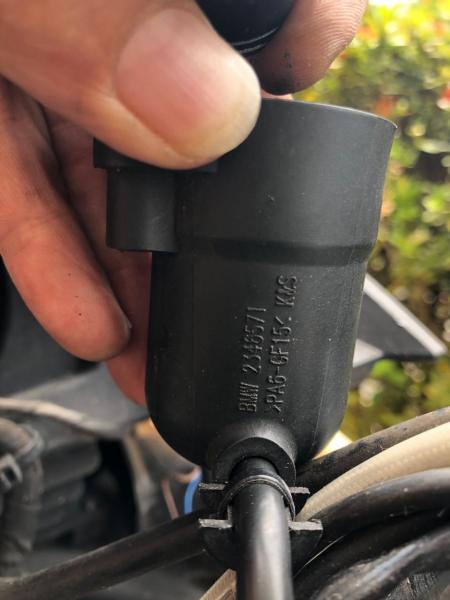

Prezados!! Tenho uma BMW G 650 GS 2012 que adquiri em 2020, mas que cortava corrente e desligava a moto repentinamente e depois retornava. Nas oficinas, não se identificava o motivo e outras levantavam a hipótese de extrator e outras coisas horripilantes. Cansado de ouvir suposições, partir eu mesmo para as buscas e no YouTube vi um vídeo que mostrava essa treta que algumas G 650 apresentavam no sistema de chaveamento de ignição.

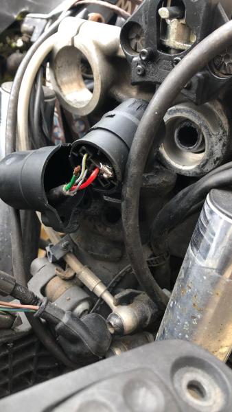

Desmontei e verifiquei as folgas e isolamentos nos conectores e o rompimento do fio mais grosso que leva a corrente elétrica. Consegui fazer a solda do fio grosso (embora tenha afetado um pouco a estrutura plástica) e limpar e ajustar os demais conectores e a moto rodou bem até pouco tempo atrás.
Retornou o problema e quando abri o fio estava com a minha solda rompida. E desta vez não estou seguro em fazer a solda e estragar de vez a estrutura plástica. E os demais conectores estão muito isolados por crostas e com folgas. Fotos em anexo.

O número mostrado na 1a foto é parcial, não identifica o conector.
Em minha opinião você pode comprar um novo conector de 4 polos, respeitando a corrente da perna do motor de arranque.
Não vejo necessidade de ser um conector original, basta que seja aequado à scorrentes e que seja estanque a água.
