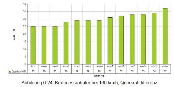

Olive,
Como o assunto começou com a turbulência que gera esforços no capacete, os gráficos abaixo mostram as forças que atuam nos capacetes, e por consequência nos nosso pescoços, a velocidade de 160km/h. Os valores estão em N (Newtons) e basta dividir por 10 para ter o valor em kgf:
Força longitudinal (forçando a cabeça para trás):
[ATTACH=CONFIG]10683[/ATTACH]
Força lateral pela vibração do capacete:
[ATTACH=CONFIG]10684[/ATTACH]
Vejam que as forças são enormes e sem algum preparo físico, aguentar uma hora a esta velocidade só para pilotos treinados para isso.
Isso sem considerar a proteção da bolha (?), imagino...Sem capacete essa relação de forças mudaria muito? Ou, nossa cabeça tem boa aerodinâmica?
